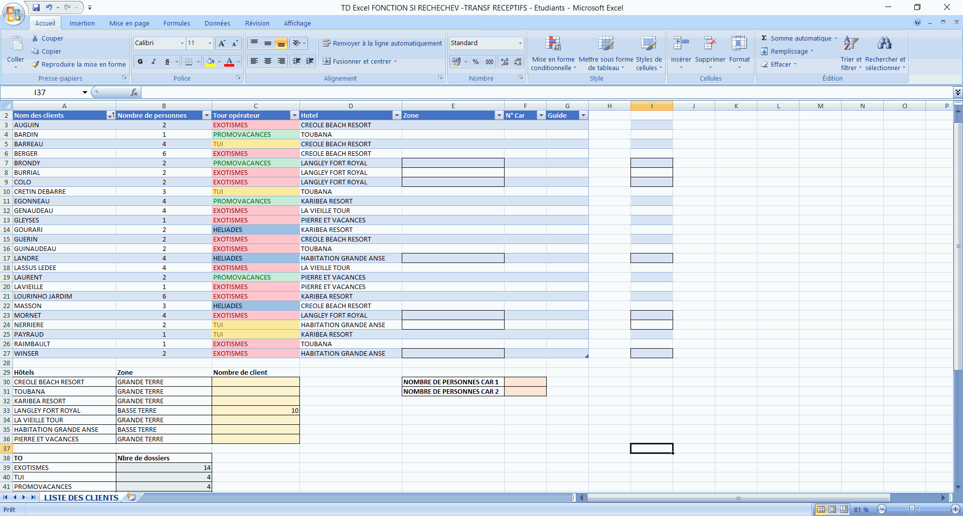

Je reprends les travaux dirigées d'une collègue sur Excel en BTS Tourisme.
Je travaille donc sur des sujets réalisées par ma collègue. Je suis en cours de réalisation de ce TD mais je n'arrive pas à résoudre particulièrement la question 1 (qui conditionne tout le TD...). J'ai identifié que la fonction à utiliser est bien la fonction SI, mais je n'arrive pas à l'appliquer. Et la question 6 me pose également souci.
Vous trouverez le tableau que j'ai commencé à compléter ainsi que l'énoncé avec les questions.

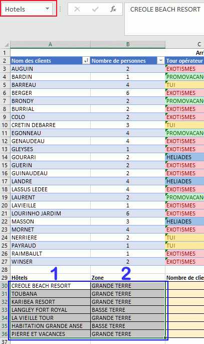

Pourrais-tu m'expliquer ta formule pour la zone géographique, plus en détails ? Je comprends globalement d'où tu sors la table matrice, mais à quoi correspond le 2 ?
Je n'ai pas l'habitude de travailler avec ces types de formules, tu m'apportes donc une grande aide que je vais pouvoir restituer à mes élèves ! UN GRAND MERCI à toi!
Si tu cliques sur la liste des noms (entourée en rouge), tu sélectionnes "Hotels". C'est le nom que j'ai donné à la plage A30:B36. Cette plage est constituée de 2 colonnes (1 et 2). Ce qui nous intéresse dans la formule c'est la zone, donc la 2e colonne de la plage. D'où le 2. C'est une formule assez simple en fait.

J'ai remarqué aussi dans le Nombre de personnes dans le car 1/2, une "erreur", peut-être est-ce une mécompréhension de ma part...
Si je fais le calcul en additionnant seulement les personnes devant prendre le car 1, je tombe sur le 55, or ce n'est pas ce que je vois dans ton résultat (qui prend en compte la colonne F). Ne vaudrait-il pas mieux prendre en compte la colonne B avec une fonction Somme.Si pour obtenir le nombre de personnes dans le car 1 et dans le car 2 ?
Tu avais raison : correction.
