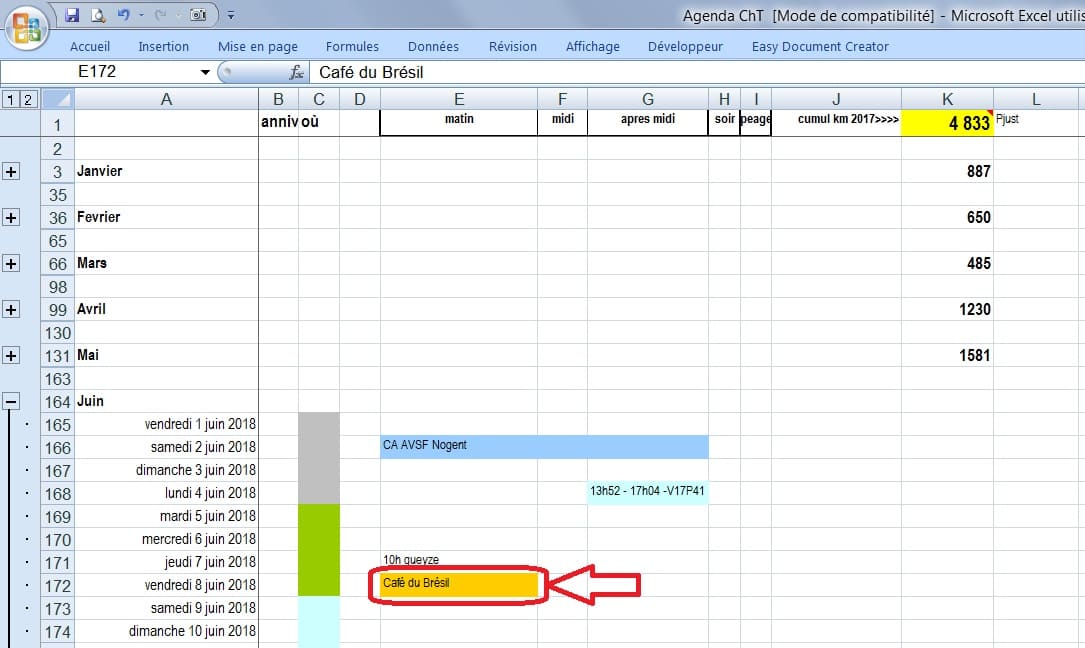

Bonjour ctaup,
Je viens de regarder ton fichier précédent, et je te le retourne modifié :
5agenda-cht.zip (46.20 Ko)
seul changement : sur ta feuille "2018", j'ai saisi une donnée dans ta cellule E172 (fond orange) :
screen
mais ouppps ! j'oubliais un léger détail : j'ai Windows 7, et pas Windows 10 !!! (comme quoi j'ai bien fait d'pas passer à une version ultérieure !)
à tout hasard : peut-être que si tu désactives le mode Plan ça marchera mieux ? en tout cas, c'est pas à cause de la Validation des données : y'en a pas pour E172.
