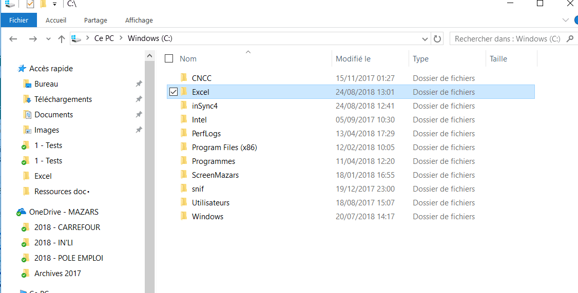

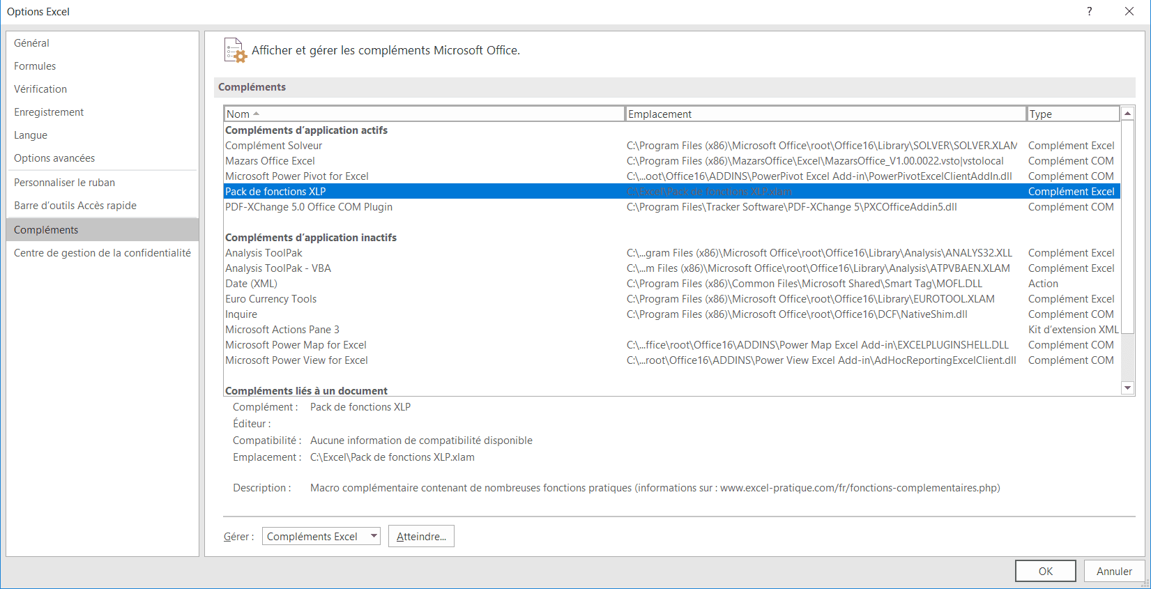

Néanmoins, je n'arrive pas à l'installer. Ayant l'utilisé uniquement des fonctions excel, j'ai réalisé les étapes 1-2 de l'installation.
En rouvrant Excel, je me suis rendue compte que les nouvelles fonctions n'étaient pas présentes. J'ai donc tenté de désintaller et réinstaller mais sans succès. En PJ des captures d'écran.
Quelqu'un pourrait t'il me donner un coup de main s'il vous plait.

Néanmoins, j'avais bien fermé et ré-ouvert Excel. J'ai d'ailleurs renouvelé la manipulation suite à ton message et j'ai également tapé " =doublons(A1:A3) ". Le message " #NOM? " apparait. Idem en essayant d'utiliser d'autres fonctions du pack.

Je me permets de relancer le sujet car j'ai été confronté à la même situation (impossible d'utiliser le pack). J'avais tout essayé et pour mettre fin au débat, voilà ce qu'il faut faire pour que ça fonctionne:
-Suivre les étapes 1 à 4, et pas uniquement les deux premières. Pour les étapes 3 et 4, dans l'éditeur VBA>Outils>Références, aller dans "Parcourir" et sélectionner le type de fichier .xlam sur le menu déroulant pour faire apparaître le "pack fonction XLP" (par défaut on ne le voit pas).
-Redémarrer Excel
-S'assurer que le document est effectivement enregistré au format .xlsm (prenant en charge les macros), et non xlsx.
Voilà il n'y a que comme ça que ça a marché chez moi, mais au moins ça fonctionne.
