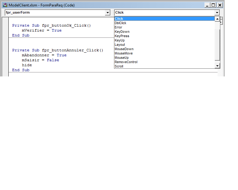

Pas de QueryClose pour ma UserForm
Afin d'empêcher une fermeture de ma UserForm par la "croix", j'ai décidé de mettre un place un gestionnaire pour l'evt QueryClose.
Problème le gestionnaire n'est jamais appelé !
Pensant que je n'avais peut être pas utilisé le bon nom pour désigner cette fenêtre, j'ai ajouté pour tester un gestionnaire Click, lui il est appelé !
Donc je me retrouve avec les 2 gestionnaires suivants :
Private Sub fpr_userForm_QueryClose(Cancel As Integer, CloseMode As Integer)
Cancel = True
Private Sub fpr_userForm_Click()
Dim i As Integer
i = 1
Le click est appelé, pas le QueryClose ...
Dans mon éditeur j'ai sélectionné "fpr_userForm" et c'est vrai que dans la liste des événements QueryClose n'y figure pas.
Est ce que c'est ma version d'excel (2010) est en cause, ou faut il chercher ailleurs ?

Désolé mais UserForm_QueryClose ne marche pas chez moi, en plus on ne souhaite pas forcément gérer toutes les userform de la même façon.
Sélectionner dans la liste oui, sauf que chez moi cet événement n'y est pas (voir liste_evt.png)
J'ai joint le fichier xlsm, le but des composants est de faciliter la génération d'une boîte de dialogue pour saisir les critères de sélection d'une requête.
La userForm est créée statiquement sans aucun control, ces dernier devant être créés dynamiquement en fonction des paramètres de la requête.
Le module de classe "FormParaReq" contient les gestionnaires d'evt en question, cette classe est sensée encapsuler la userForm, l'ajout des controles et la vérification de saisie.
Le module AppelForTest contient la procédure main3() qui est un test d'utilisation elle fonctionne bien jusqu'au show inclus, le reste étant à finaliser, la résolution du problème actuel étant nécessaire.

désolé eriiic mais suite à ton intervention précédente j'ai essayé et CA NE MARCHE PAS.
C'est peut être pas habituel mais c'est comme ça.
J'ai édité, après avoir lu complètement...
Je viens d'essayer sur un exemple simple sans passer par un module de classe pour intercepter les evt du userForm et là j'ai bien au niveau du module du userForm QueryClose qui apparait dans la liste
En fait j'ai lu ces derniers temps que pour intercepter des evt de controles créés dynamiquement il faut passer par un module de classe.
Mais ma userForm est créée statiquement et ma tentative d'interception dans un module de classe n'est peut être pas adaptée (bien que ça marche pour le click).
La semaine prochaine je vais tenter de la créer dynamiquement des fois que ça résoudrait le pb.
Je vous dirai ce que ça a donné lundi ou mardi soir.
Dans un module de classe, tous les événements ne sont pas repris que se soit pour un UserForm ou pour des contrôles.
Si ton UserForm n'est pas créé de façon dynamique, je ne vois pas l'intérêt d'utiliser un module de classe !

Merci Theze pour ta réponse qui me situe bien les choses.
En fait dans le module de classe je crée tous les contrôles dynamiquement mais j'avais trouvé plus simple de créer la userForm statiquement ( pb de conversion du type Object en UserForm notamment, mais pas que).
En fait j'ai trouvé une solution, je gère le QueryClose dans le module (auquel je ne savais pas accéder la semaine dernière !) de la userform et les autres evt (en fait ceux des controles) dans le module de classe.
Le module de classe étant sensé encapsuler la userform ça aurait été logique de gérer tous les evt dedans, mais bon ça marche comme ça.
Dans le QueryClose je mets simplement un "Cancel = True", donc pas besoin d'accéder aux infos du module de classe.
Etant débutant en VBA il est probable que j'ai fait un certain nombre de trucs de façon non optimale.
Enfin maintenant je considère mon problème comme résolu.
Merci à tous
