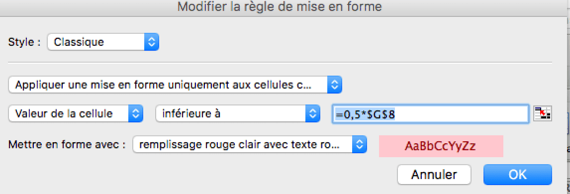

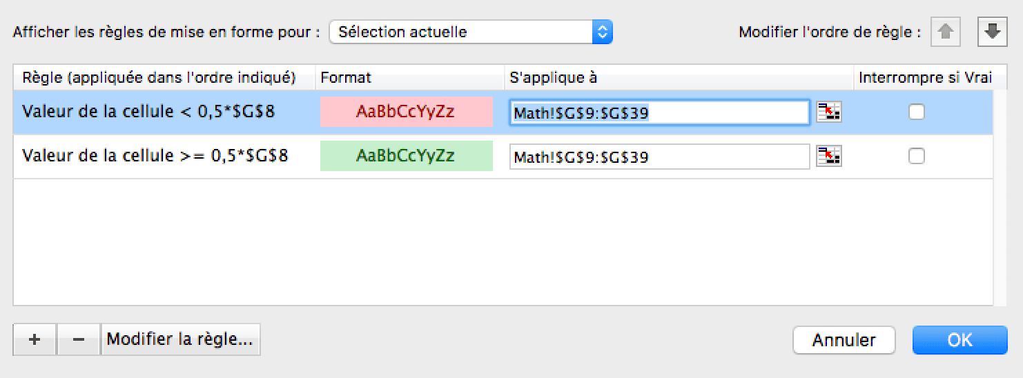

Ca a l'air d'être ce que je cherche mais:
- Où est ce que je dois mettre ces formules? Je vous mets en pièce jointe les 2 écrans sur les MFC condtionnelles et a priori, je dois choisir "inférieur" ou "supérieur ou égale à 10" dans un menu
- Je devrais appliquer cette mise en forme dans tout mon fichier excel mais chaque colonne à sa propre moyenne à dépasser pour être vert (pour ca que j'ai mis =0,5*G8 dans le fichier joint). Est ce que je vais devoir change rla formule avec le B1 pour chaque colonne?

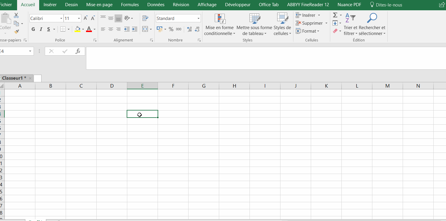

1 2
Accueil : Mise en forme conditionnelle :
"Utiliser une formule pour déterminer pour quelles cellules le format sera appliqué"
Pour le reste, faute de fichier joint....

En gros, je voudrais que ce soit fonction de ce qui serait écrit dans la ligne 8 qui est la note maximale. (Donc 5/10 serait en vert mais 5/20 ce serait rouge). Donc chaque note, dépend de la moitié de la note en ligne 8 (je sais pas si c'est clair)
J'ai mis le fichier en pièce jointe. Désolé de pas l'avoir mis dès le départ, je devais retirer le nom des élèves
