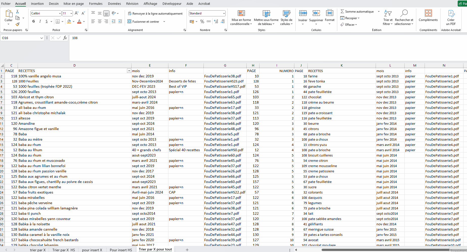

Cerise sur le gateau pourrait -on ouvrir la revue à la page concernée qui est indiquée dans le fichier à droite du nom de la revue.

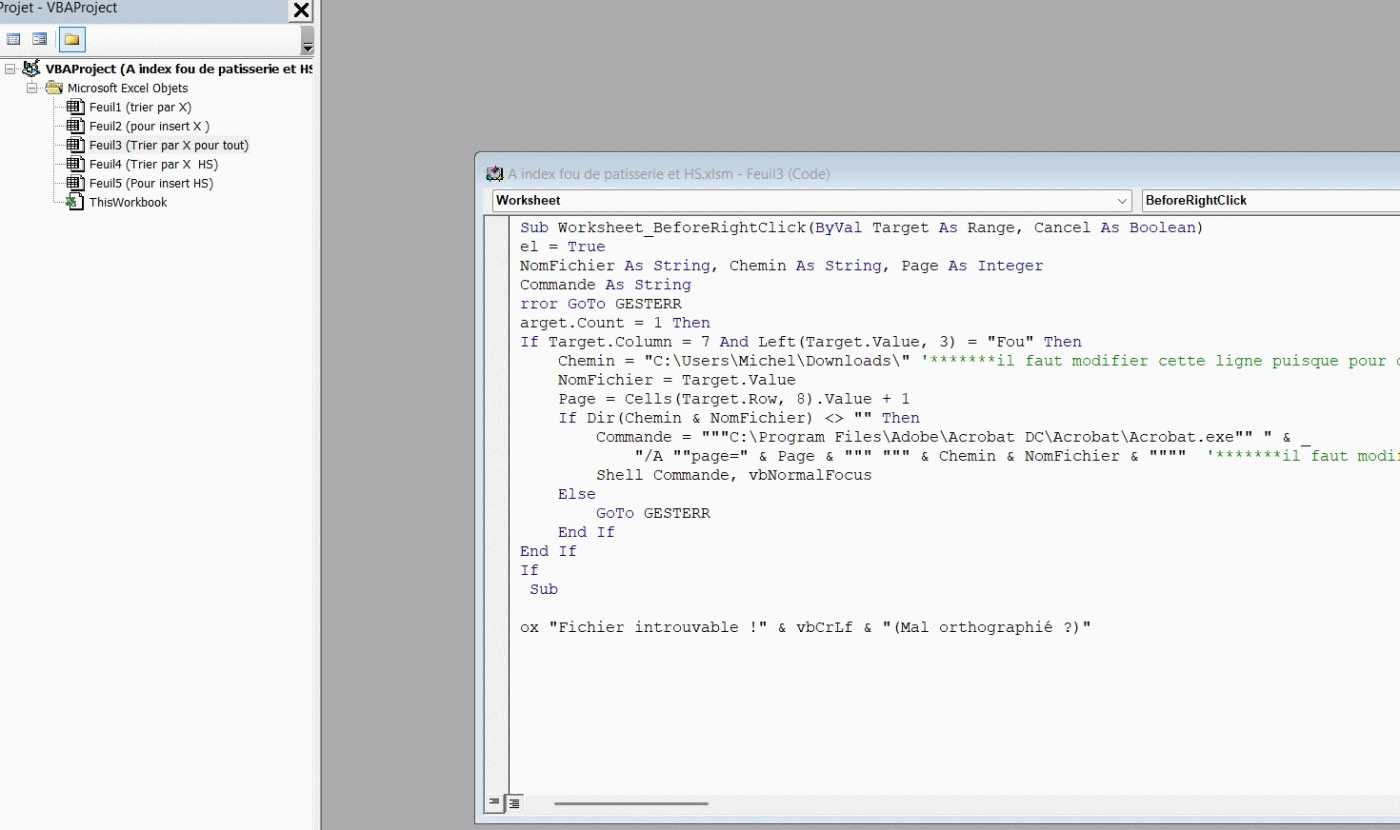

Bonsoir BOSS_68
merci pour ton retour rapide, j'ai testé dans mon fichier excel que j'ai copié dans Downloads pour changer le moins de choses possible dans ton code.
j'ai donc "c:\Users\Michel\Downloads\" et pour la ligne command je n'ai rien changé vu que j'ai le même logiciel Acrobat DC que toi et au même emplacement.
dans mon fichier Excel j'ai ajouté un titre en haut de la colonne 7 NomFichier qui était blanc et j'ai remplacé colonne 8 PAGE par Page (pour me rassurer.)
je ne sais où je bug mais j'ai un pop" fichier non trouvé". Te serait il possible de faire 1 essai avec mon fichier joint au post d'hier
merci pour ton aide
code vba
Bonjour Paulea
Oui j'ai testé la macro qui se trouve dans l'onglet de la feuille "Trier par X pour tout" et ton fichier est fonctionnel chez moi mise à part qu'il ne s'ouvre pas à la page demandé c'est normal puisque c'est la macro d'origine
Sur le fichier que je t'ai joint "Forum" j'ai modifier la macro qui se trouve dans l'onglet de la feuille "Trier par X pour tout" et ton fichier est fonctionnel chez moi, et il s'ouvre bien à la page demandé, par contre à la place du clic droit j'ai mis un double clic je trouve ça plus logique et plus simple.
Je t'ai mis un exemple visuel pour te montrer que chez moi c'est fonctionnel
forum0
Ci-joint ton fichier "Forum" avec la macro qui est fonctionnel chez moi par double clic et pour l'onglet "Trier par X pour tout"
