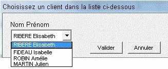

Ouvrir un MsgBox sur un filtre avant lancement d'une macro (ter)
Voici qui me rendrait grand service (je connais très peu les MsgBox)
J'ai un fichier contenant un tableau dynamique nommé "TDseances" (très largement simplifié dans l'exemple)
avec une macro qui crée des "fiches clients" après un filtre sur la colonne "Nom Prénom"
Pour simplifier la manipulation des utilisateurs (leur éviter daller gratter dans les données), je souhaiterais qu'elle commence par lancer une MsgBox avec
- titre : "Choisissez un client dans la liste ci-dessous"
- texte : "Nom prénom" - un champ pour choisir le "Nom Prénom" sur la base d'un filtre (TDseances - "Nom Prénom")
- 2 boutons "Valider" et "Annuler"
Si le champ est saisi, la macro peut se terminer avec le bouton "Valider"
Si le champ n'est pas saisi, la macro ne peut pas se terminer.
Si "Annuler" elle ne se termine pas et la cellule "D11" est sélectionnée.
Bonne journée à tous et merci pour votre contribution
Guy

Bonsoir Guy63,
Je joins une proposition en espérant avoir bien compris ta demande.
Je n'ai pas pu la tester en EXCEL 10...
Bonjour Gérard
Merci, c'est exactement ce qu'il me faut.
Bonne continuation sur ce site d'entraide.
Guy
