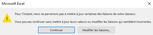

Tout fonctionne sauf pour un fichier où il m'est impossible de faire enlever/valider cette fenêtre :
2 liaisons

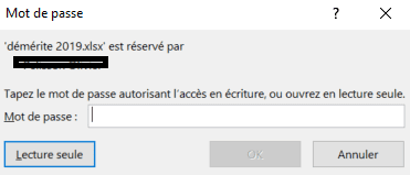

Pour cette fenêtre, j'y arrive :
1 lecture seule

Et le code qui me pose le problème cité plus haut :
If IsClosed("démérite 2020.xlsx") Then
     Workbooks.Open "\\vcn.ds.volvo.net\rtc-bour\proj02\028319\01_INDICATEUR\DEMERITE\démérite 2020.xlsx" _
     , ReadOnly:=True, UpdateLinks:=0
Je vous remercie, par avance, pour votre aide
UpdateLinks:=0 ????
Enum XlUpdateLinks :
xlUpdateLinksUserSetting = 1
xlUpdateLinksNever = 2
xlUpdateLinksAlways = 3
Merci pour la réponse , mais que dois-je mettre et où, précisément ?
Vu qu'Excel n'arrive pas à établir la liaison, ne lui demande pas de le faire.
Mets 2 à la place 0
Bonjour Patrice,
chose que j'ai omit de préciser : j'vais déjà essayé avec les valeurs 0,1,2,3 mais sans conviction car j'ai toujours la même fenêtre
