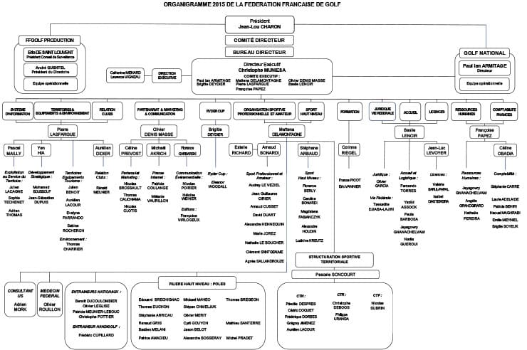

Votre fichier est en grande partie une réponse à ma question, toutefois, il m'est impossible de notifier deux père pour une même cellule, ni de notifier pour une cellule petit fils le lien père avec la cellule grand père. Y a t il une solution?
exemples recherchés
organigramme 600x400 organigramme 2014 2015
