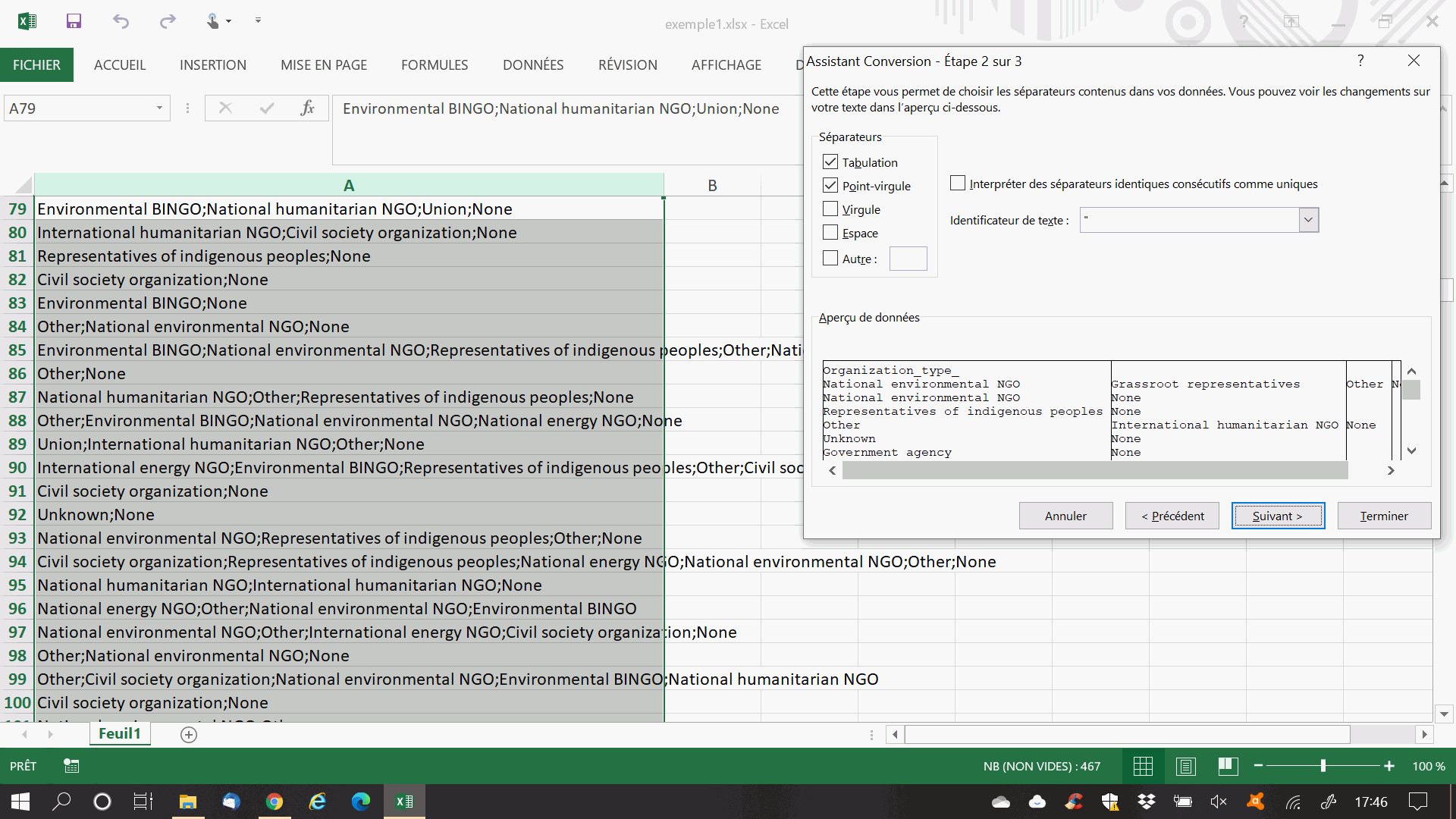

Mais à l'origine c'est un fichier csv ?
Tu peux
  1. sélectionner colonne A
  2. faire Données
  3. convertir
  4. délimité et suivant
  5. point virgule
mais après ? quel résultat souhaites-tu ?
22exemple1.xlsx (16.35 Ko)
capture d ecran 92
