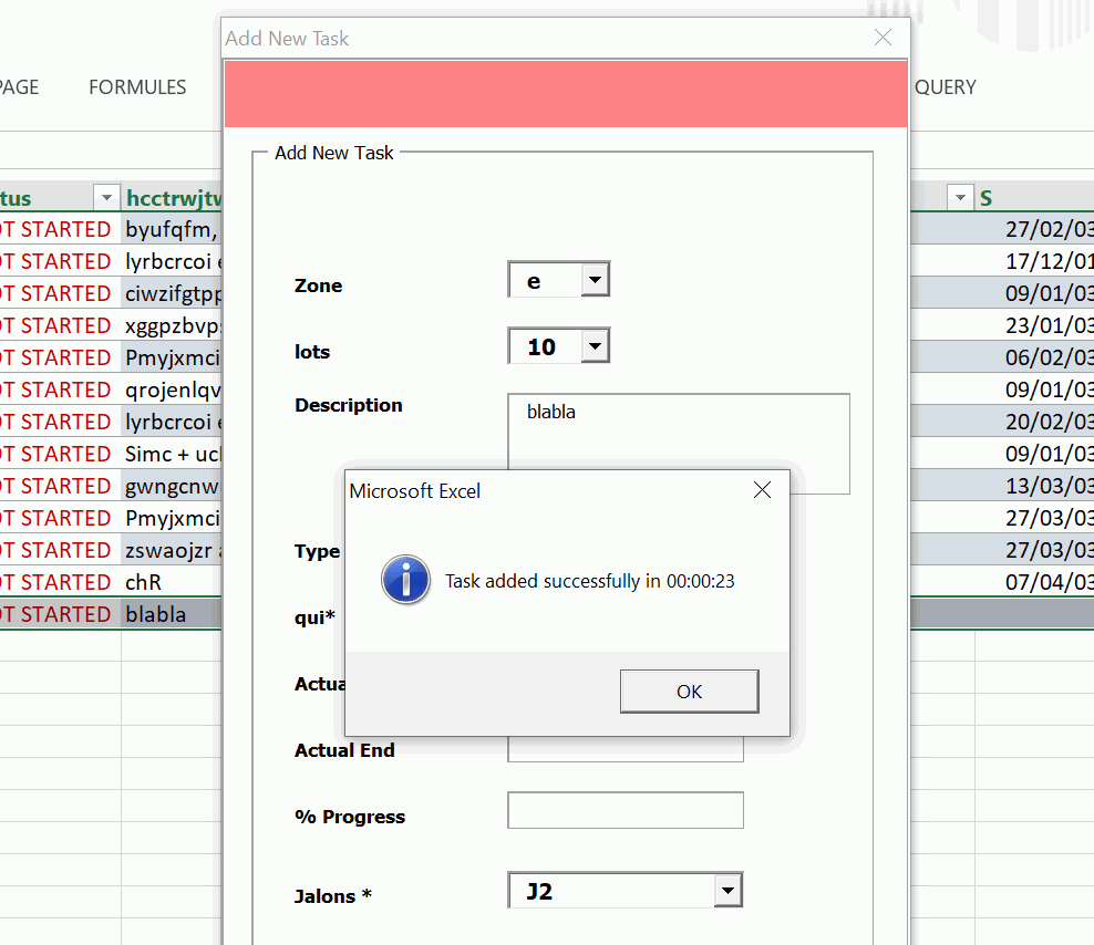

J'ai ajouté un compteur de temps et en effet !
capture d ecran 710

Ce qui signifie que ce qui est chronophage, ce sont les formules de calcul dans la feuille ... à investiguer (je continuerai plus tard)
Les MFC qui se rajoutent au fur et a mesure des recopies peuvent gêner le déroulement ... c'est déjà une hypothèse que j'ai écartée ici.
J'ai enlevé tous les calculs ... le temps tombe à moins de 1 secondes !
Je n'ai pas encore pu déterminer quel calcul était en cause (d'autant que certaines formules ne sont pas disponibles chez moi), en tous cas ce n'est pas la macro !
In fine la solution la plus simple est quand même dans la macro. 2 lignes ajoutées ici :
Application.Calculation = xlCalculationManual
topdebut = Now
Dim sh As Worksheet
Dim tsh As Worksheet
Set sh = ThisWorkbook.Sheets("Data_source")
Set tsh = ThisWorkbook.Sheets("Tasks_ref")
et en final, une ligne ajoutée et une modifiée
tsh.ListObjects("Tasks_tab").ListRows.Add
sh.Range("A" & lr + 1).EntireRow.Copy
tsh.Range("A" & lrt + 1).PasteSpecial xlPasteAll
Application.Calculation = xlCalculationAutomatic
MsgBox "Task added successfully in " & Format(Now - topdebut, "hh:mm:ss"), vbInformation
