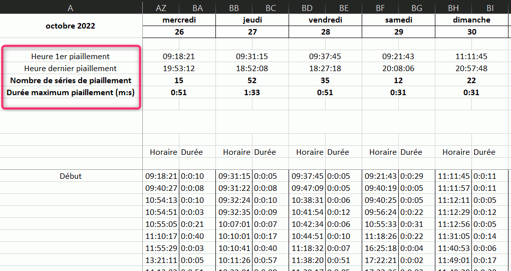

J'ose une dernière requête car je ne pensais pas que l'on pouvait automatiser mon fichier de cette manière:
Comme je vais être amené à faire des relevés qui concernent d'autres animaux ( j'ai déjà fait des aboiements, en ce moment les oiseaux et plus tard des brames de cerfs, des grognements de sangliers etc...). Peut-on modifier mon fichier excel pour changer "piaillement", en "bruit", histoire que ce soit passe-partout ?

La feuille "Mois modèle" est juste masquée, pour faire les modifications tu fais un clic droit sur le nom d'un des onglets, tu sélectionnes "Afficher ..." dans le menu contextuel et tu choisis "Mois modèle". Pour re-masquer (juste pour éviter des modifs involontaires / intempestives) la feuille , clic droit sur l'onglet "Mois modèle" et menu contextuel "Masquer" et le tour est joué .
Sur cette feuille, il ne faut ni insérer / ni supprimer des lignes ou des colonnes, le tableau des données (heure et durée) par jour doit occuper la plage "B13:BK512" sinon il faudrait actualiser le code.
