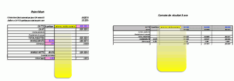

Bonjour à toutes et tous,
Merci de l’intérêt porté sur mon post.
Je vous envois un fichier plus explicite à l’issue de mon absence pour week-end familiale.
Mais effectivement feuil2 contiendra des éléments supplémentaires par rapport à Feuil1 mais en s’appuyant sur les lignes et colonnes issues de Feuil1 contenant des données que ce soit sous forme de valeurs brutes ou de formules.
La Feuil1 est la Feuille matrice (feuille mère) qui détermine la structure de base dès item lignes et colonnes en nombre de la feuille 2
Dans le classeur exemple à venir je vous mettrais une version simplifié de la vraie base. En fait à partir d’une Feuil1 on détermine un compte de résultat dit point mort (les lignes et les colonnes sont les différentes composantes Ressources et Charges et par ajout ou suppression on peut les faire varier) la Feuil2 P&L reprend ses éléments (et dynamique en fonction des colonnes et lignes de Feuil1) pour faire des simulations de compte de résultats à 1, 2 et 3 ans (des colonnes supplémentaires par rapport à Feuil1)
Merci de nouveau
Très cordialement
Hugues
Comme annoncé le classeur exemple de la base réelle (données fictives, non finalisées sur mise en forme et mise en page).
Les feuilles avec onglets colorés en rose sont le feuilles exemple avant ajout et ou suppression de ligne et ou colonne.
Les feuilles avec onglets colorés en rouge sont les feuilles exemple pour résultat attendu quand ajout et ou suppression de ligne et ou colonne.
(feuille "Point mort avec +-ligne colonne" répercute ajout et ou suppression de ligne et ou colonne sur feuille "P&L attendu +- ligne ou colonne")
En attendant vos retours, je vais examiner les pistes déjà proposées pour lesquelles je vous remercie.
Bien à vous,
Très cordialement
Hugues

Bonjour à toutes et tous, Bonjour Green Softs,
Green Softs, merci pour ton retour et n'en sois pas désolé au contraire peu importe ce que tu appelles un retard tu portes intérêt à m'aider c'est donc bien pour moi.
En retour à tes points :
1 : Non je ne veux pas faire une copie des onglets roses verts les rouges. Les onglets rose sont exemples avant manipulation de ligne ou colonne. Les ongles rouges sont ceux simulés avec dans l'exemple un ajout de ligne et colonne.
Ainsi l'onglet Point mort est la matrice qui doit être reprise dans l'onglet P&L.
Je n'arrive manifestement pas à exprimer clairement mon besoin; je voudrais que dés qu'une ligne et ou colonne et ajouter ou supprimer dans l'onglet Point mort (qui est la matrice) cela se répercute à l'identique dans l'onglet P&L exactement à l'identique
2 : P&L reprend tous les éléments de Point mort y compris ligne ou colonne ajoutée à l'identique et conserve avec le décalage les données supplémentaires présentes (CF colonne D à H dans onglet P&L rose qui deviennent dans onglet rouge qui simule le résultat attendu colonne E à i. idem ligne)
Très cordialement
Hugues
Bonjour HUGOBASS,
Je commence à mieux cerner ton besoin... Je suis adepte de la théorie qu'un bon schéma explique souvent beaucoup mieux qu'un long discours...
En somme (ne parlons que des colonnes pour l'instant), à la base nous avons :
Un onglet [POINT MORT] qui sert de base de calcul à un autre onglet [COMPTE RESULTAT]
Puis nous pouvons décider d'ajouter ou supprimer une colonne (ou plusieurs) dans l'onglet [POINT MORT] ce qui devra donc être répercutée dans [COMPTE RESULTAT]
Nous devons donc ajouter cette nouvelle colonne dans [COMPTE RESULTAT].
En conservant l'ancien [COMPTE RESULTAT] à l'identique ET en décalant les anciennes colonnes [COMPTE RESULTAT] vers la droite...

Bonjour toutes et tous, Bonjour Green SoftS,
Green SoftS
Question:
Je suppose que les colonnes s'ajoutent toujours après les hypothèses (donc après la 3ème colonne). Cependant si après ce 1er ajout, j'ajoute par exemple, 2 nouvelles après la 1ère... où doivent être placées ces nouvelles colonnes dans [COMTE RESULTAT] ?
Oui dans la plupart des cas les colonnes seront ajoutés après les hypothèses, néanmoins il faut si possible prévoir q'un ajout et ou suppression puisse se faire avant
La structure des colonnes et lignes dans P&L [COMPTE RESULTAT] (pour vous citer) doit reprendre la même que [POINT MORT]; toutes lignes et colonnes présentes ajoutées et ou supprimées.
La règle est bien dans tous les cas de décaler les anciennes colonnes [COMPTE RESULTAT] qui ne sont pas présentes dans [POINT MORT] vers la droite
