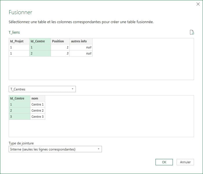

RE
Il faut commencer par mettre chaque liste sous forme de tableau structuré, remplacer le nom automatique du tableau par un nom signifiant
puis à partir d'une cellule du tableau, onglet Données, A partir d'un tableau, ce qui ouvre PowerQuery
Pour chacun des 2 premiers tableau, sortir par Fermer et charger dans, connexion seulement
Ensuite une fois les 3 requêtes créées,
  • modifier dans chacune le type de l'ID (un ID est plutôt texte en général même s'il est constitué de chiffres comme le n° de sécu) en sélectionnant la ou les colonnes ID puis Accueil, Type de données, Texte et confirmer le remplacement du typage.
  • croiser ensuite la requête des liens, T_liens dans mon exemple, avec T_Centres : Accueil, Fusionner les requêtes fusionner
  • cliquer sur la double flèche près du titre T_Centres et décocher tout sauf Nom
  • fusionner avec T_Projets de la même façon
  • cliquer sur la double flèche près du titre T_Projets et décocher tout sauf nom_projet
  • Sortir par Fermer et charger dans, connexion seulement
Afficher le résultat en affichant le volet des requêtes, clic droit sur la requête T_Liens, Charger dans Table et choisir l'emplacement
On peut hjouter un segment pour filtrer par projet ou prévoir en amont le choix pour filtrer la requête dans PowerQuery
grand merci pour cette réponse super précise et détaillée
j'ai réussi à procéder sans encombre à toutes les étapes et effectivement cela faire apparaitre tant les noms des projets que les noms des centres dans un nouvelle feuille qui reprends toutes les colonnes de la feuille link de base
