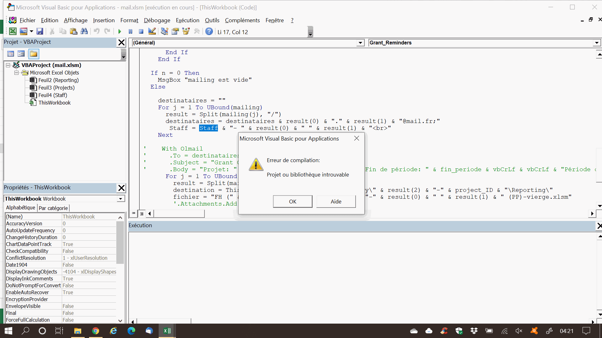

J'ai déjà une erreur en début de tentative d'exécution, il ne me semble pas qu'elle existait auparavant !
capture d ecran 207
Qu'il te dise "mailing vide" est normal car cela correspond à la ligne 2.
