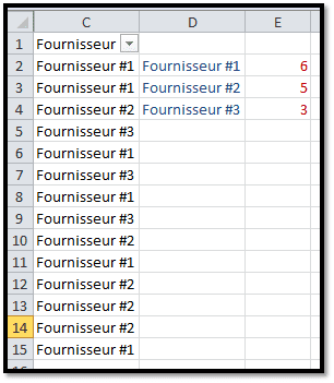

il faut utiliser la fonction NB.SI, comme dans l'exemple que je te joins.
17melany2.xlsx (9.83 Ko)
Bonsoir le forum,
E2 :
=NB.SI($C$2:$C$15;D2)

Super ! Merci beaucoup
c'est le rôle typique d'un TCD (tableau croisé dynamique)
Pas de formule, pas de liste à faire, juste à glisser les champs qu'on veut au bon endroit et actualiser quand les données changent.
Tu peux compter, faire des sommes, des moyennes, des % etc
