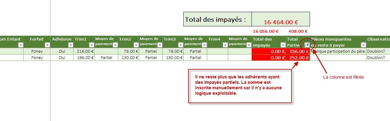

Sinon pour faire ton bilan, il te suffit de faire des filtres sur les colonnes. Vois les trois images ci-dessous.
Filtre sur la colonne total des impayés
img1 img2
Filtre sur la colonne Total partiel
