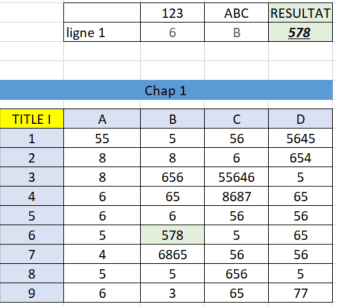

Je veux construire un tableau qui donnera des données prises dans des matrices existantes.
J'aurai par ex une colone 123 des données chiffres, et une colonne ABC avec des données lettres.
Disons que je sélectionne 6 et B
Exemple de matrice existante ci dessous (il y en a plusieurs): la "TITLE I"
Dans mon tableau, je voudrais que à la colone RESULTAT s'affiche "578"
Je sais pas comment faire. J'aurai ensuite une autre difficulité mais je préfère faire étape par étape
merci !!

voici un exemple,
=INDIRECT(ADRESSE(EQUIV(C2;A:A;0);EQUIV(D2;5:5;0)))
Une autre proposition.
E2 : =INDEX($B$8:$E$17;EQUIV(C2;$A$8:$A$17;0);EQUIV(D2;$B$7:$E$7;0))
25jojo789.xlsx (9.14 Ko)
Merci ! ça fonctionne nickel!
