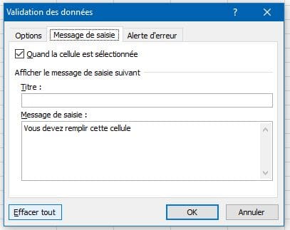

avec une validation des données dans la ,colonne H, par exemple
valider
