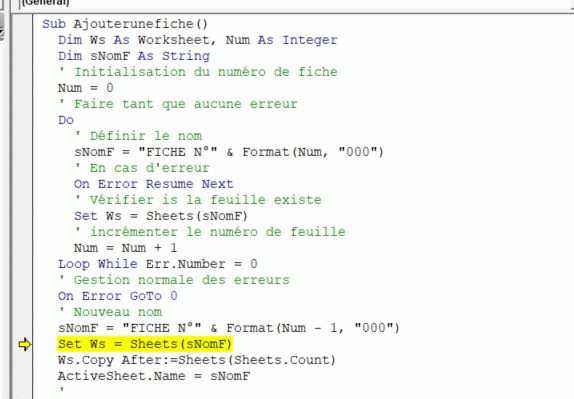

Sub Ajouterunefiche()
  Dim Ws As Worksheet, Num As Integer
  Dim sNomF As String
  ' Initialisation du numéro de fiche
  Num = 0
  ' Faire tant que aucune erreur
  Do
    ' Définir le nom
    sNomF = "FICHE N°" & Format(Num, "000")
    ' En cas d'erreur
    On Error Resume Next
    ' Vérifier is la feuille existe
    Set Ws = Sheets(sNomF)
    ' incrémenter le numéro de feuille
    Num = Num + 1
  Loop While Err.Number = 0
  ' Gestion normale des erreurs
  On Error GoTo 0
  ' Nouveau nom
  sNomF = "FICHE N°" & Format(Num - 1, "000")
  Ws.Copy After:=Sheets(Sheets.Count)
  With ActiveSheet
    .Name = sNomF
    .Range("Q9:S9").ClearContents
    .Range("H22:S41").ClearContents
    .Range("N46:Q555").ClearContents
    .Range("Q9").Select
  ' Effacer la variable objet pour libérer la mémoire
  Set Ws = Nothing

Merci encore. Il bug toujours, il n'aime pas, je ne comprend pas.
