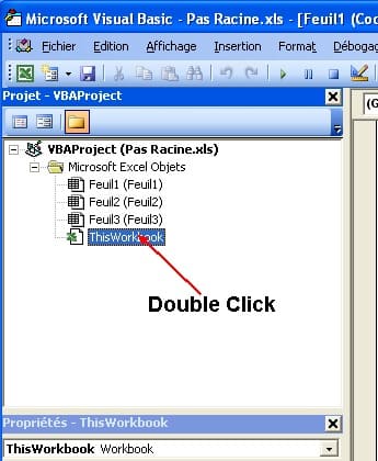

Cette macro est à placer dans le module ThisWorkbook et pas dans un module standard
Oups oups
d'accord donc la ca ce complique pour moi lol mais vais bien essayer de trouver ; sinon ou est ce que je trouve module ThisWorkbook?
car pour ma part mon code j'ai ouvert macro en faisant alt f11 et nouvel macro......
Merci bcp
Quand tu as fais Alt + F11 dans la fenêtre en haut gauche tu as le module ThisWorkbook
Cliques 2 fois sur son nom
doubleclick thisworkbook

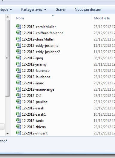

En fait vous me posiez la question comment je procédé pour enregistrer mes factures
et nomclient-ou facture voulais dire que une fois ma facture realiser je fais enregistrer sous en lui donnant le nom client (coifffeur-suivi d'une date.xls).
Oui car en marquant "nomclient-ou-date" c'est soit le nom du client soit la date et ce n'est pas la même chose que "nomclient-et-date
On peut envisager de scanner les noms et de vérifier les dates : La plus grande donnera le numéro + 1 (dans le cas où dans ton répertoire tu as des fichiers différents)
Sinon juste le nombre de fichier si que des factures dans ton répertoire
Re okok cela me sempble une bonne idee mais avant tout voila 1 apercu de comment je proceder a l'enregistrement.

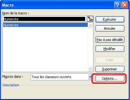

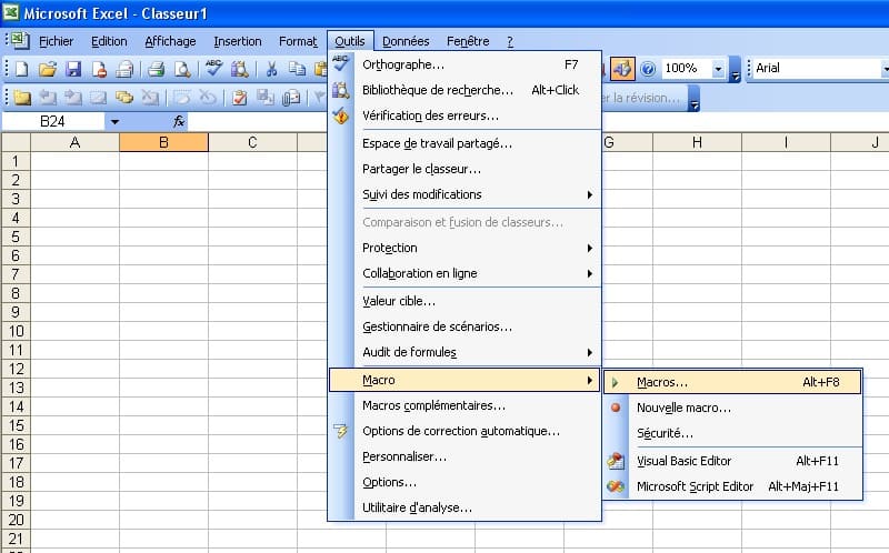

Pour 2003
raccourci clavier 001 raccourci clavier 002 raccourci clavier 003
Ensuite Ok et tu fermes la boîte de dialogue "Macro"
Tu peux ensuite appeler la macro "Numerote" en appuyant sur Ctrl et y
