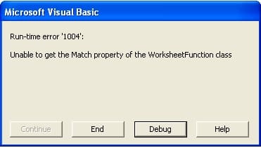

Ceci dit ton dernier code me met en erreur je sais pas pourquoi...
erreur
J'ai testé avec le fichier exemple.xls. Cela m'a posé aucun problème. Envoi le fichier avec lequel tu as testé le 2ème code. Je jeterai un coup d'oeil.
A tout hasard, c'est peut-être un problème de format de nombre dans la colonne de recherche. J'ai modifié le code de mon dernier message en ajoutant une gestion d'erreur. Reprends-le entièrement et teste.Cela devrait marcher.
C'est le même
