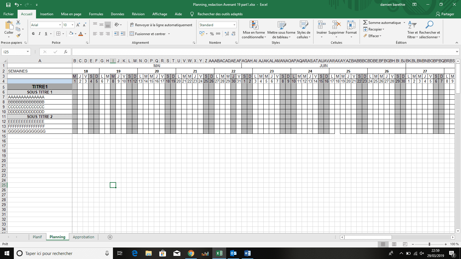

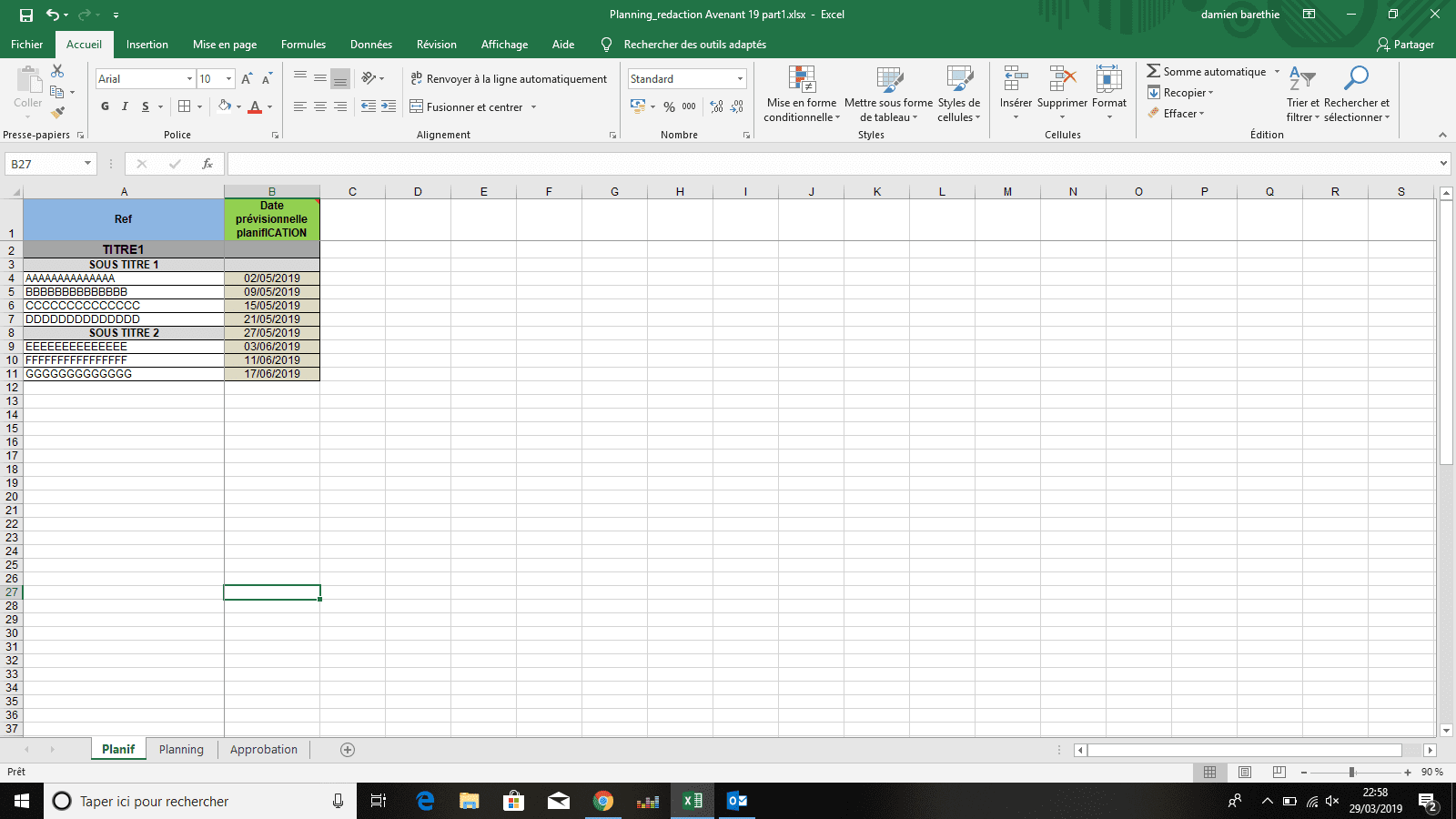

Difficle d'expliquer littéralement mon soucis, je vais donc utiliser des images:
feuille1
La feuille présente des références auxquels sont associés des dates.
feuille2
Je souhaiterais reporter les dates de la feuille1(associées aux références) sous forme de couleur dans la feuille 2.
J'espère avoir été explicite et vous remercie de votre aide.

Fais une comparaison entre la date de la ligne et une recherchev de la colonne vers la feuille 1. Si ok, appose une marque dans la case de la feuille 2 et fais une MFC. Tu auras une case colorée au bon endroit.

=SI(DECALER(Planif!$A$1;EQUIV($A15;Planif!$A:$A;0)-1;1)=B$4;"X";"")
EQUIV($A15;Planif!$A:$A;0) donne la ligne où se trouve la référence
DECALER va décompter depuis la cellule A1 le nombre de lignes et le nombre de colonnes (1 ici) afin de trouver la date
on compare, si ok on met une croix

=SI(RECHERCHEV($A7;Planif!$A:$C;2;0)=C$4;"X";"")

Est-il possible d'insérer une MFC (comment) afin de colorer la cellule plutôt que de mettre un "X"?
