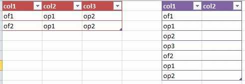

Comment sont structurées vos données?
capture3
Sont elles ou peuvent elles être sous forme de tableau structuré?
Le décalage des colonnes semble se faire vers la gauche.
Oui mon code est vraiment bancal car je suis débutant et que j'utilise l'enregistreur macro.
Vous dites que ça ne peut pas fonctionner or ça fonctionne bien chez moi. Les valeurs sont bien retournées.
Voic comment mon fichier est organisé :
partie 3
Le numéro d'of apparaît une fois dans la première colonne, le nombre d'opération est variable comme vous pouvez le voir (en orange). Les cases à renseigner sont les grises. Donc à chaque fois que je change d'opération le numéro d'of s'éloigne d'une colonne.
J'ai reproduit votre tableau et je commence à mieux comprendre.
Dans le même esprit pourriez vous faire une image du résultat attendu?
