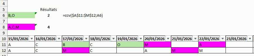

Je souhaite comptabiliser le nombre de cellules contenant la lettre A (ou C ou M) et avec un fond de couleur "rose" dans le tableau ci-dessous. J'ai plusieurs lignes dans le tableau
Le tableau peut-être modifié régulièrement et le fond de couleur "rose" positionner différemment.
La fonction comptercouleur en VBA fonctionne mais je n'arrive pas à la coupler avec la valeur A ou C ou M.
Avec mes remerciements
image tableau
Une solution possible avec cette fonction dans laquelle on rentre en paramètres :
  • La zone à tester
  • La cellule de référence contenant les données à trouver.
La cellule modèle est de la couleur choisie et les données à trouver sont séparées par une virgule sans caractères blancs.
' Compter couleurs et valeurs
Function CCV(ByVal AireATester As Range, ByVal CelluleModele As Range) As Long
Dim I As Long, J As Long
Dim CouleurChoisie As Long
Dim TableauData As Variant
    CCV = 0
    TableauData = Split(CelluleModele, ",")
    CouleurChoisie = CelluleModele.Interior.Color
    For I = 1 To AireATester.Count
        With AireATester(I)
             For J = LBound(TableauData) To UBound(TableauData)
                 If TableauData(J) = .Value And .Interior.Color = CouleurChoisie Then
                    CCV = CCV + 1
             Next J
    Next I
End Function
