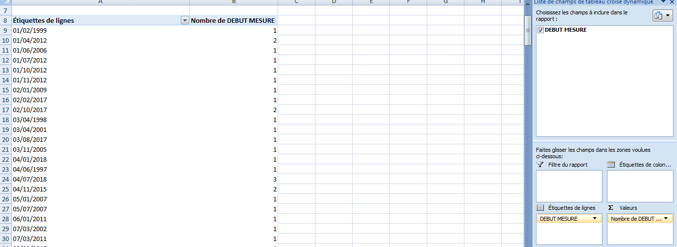

mais comme tu l'auras certainement compris, je suis un gros noob en EXCEL. Comment faire un TCD avec juste une colonne de dates et en faire une synthèse de nombres de dossier par année ?
Je t'ai mis une petite capture d'écran en PJ. Là ça me sort le nombre de dossier par jour...
Antoine
