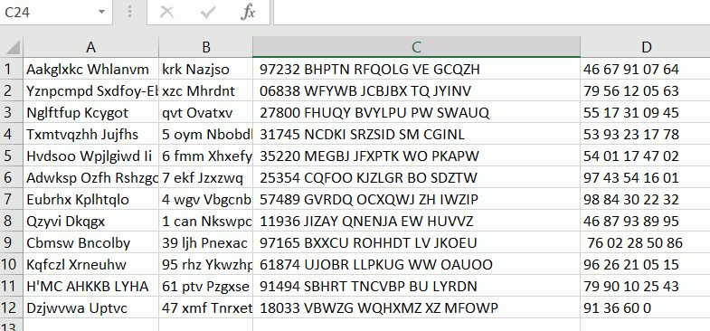

mais je ne veux le nombre de cellules que de la colonne A, car dans les feuilles j'ai également des données
dans les colonnes adjacentes, ce qui multiplie le nombre recherché. Exemple : dans une feuille j'ai 12 lignes sur 4 colonnes,
ton sub ramène 48, c'est normal puisque tu testes une plage, au lieu de 12, et et c'est 12 que je veux.
je n'ai pas su en voyer une pj aussi j'ai fait une copie d'écran.

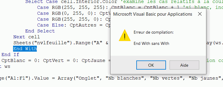

Cela ne fonctionne pas il y a des erreurs dans le code que je ne comprends pas.
Cela est dans le premier code.

Il faut supprimer le end with et remplacer nvlfeuille par Compilation.
