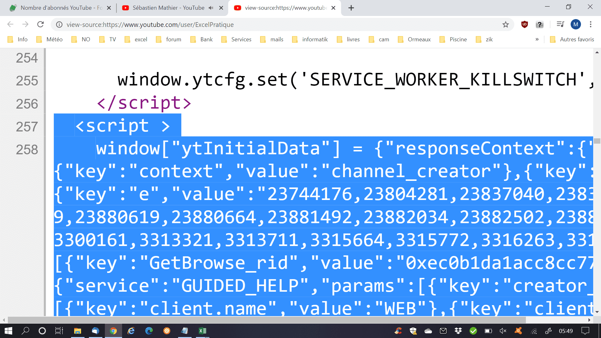

Si on veut être plus puriste, il faudrait lancer un navigateur plus moderne (chrome ou firefox), récupérer le code source de la page et le json window["ytInitialData"] qui se trouve ici :
capture d ecran 542
