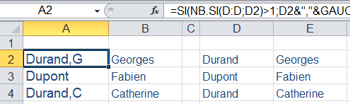

Bonsoir le forum,
La solution ne peut être obtenue qu'avec le VBA.
Si résultat dans une autre colonne :
A2 :
=SI(NB.SI(D:D;D2)>1;D2&","&GAUCHE(E2;1);D2)
doublons
