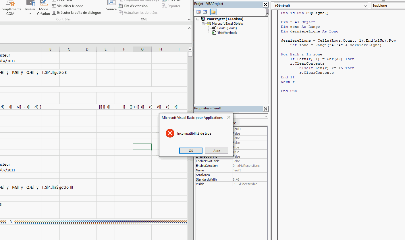

La question n'était peut être pas assez claire. Je demandais sur quelle ligne du programme celle surlignée en jaune.
Ah effectivement je n'avais pas compris !
Lors de message cela me surligne la ligne :
Set zone = Range ("A1:A1000000")

J'ai essayer avec votre code (je vous en remercie par ailleurs). Mais le problème reste le même...
L'écran gèle quelques secondes, puis ce message apparait et rien n'a été modifié. C'est tout de même étrange que cela fonctionne sur de petites plages mais pas des plus étendues.
et là ça ne rentre même pas dans la boucle donc aucun traitement n'est fait

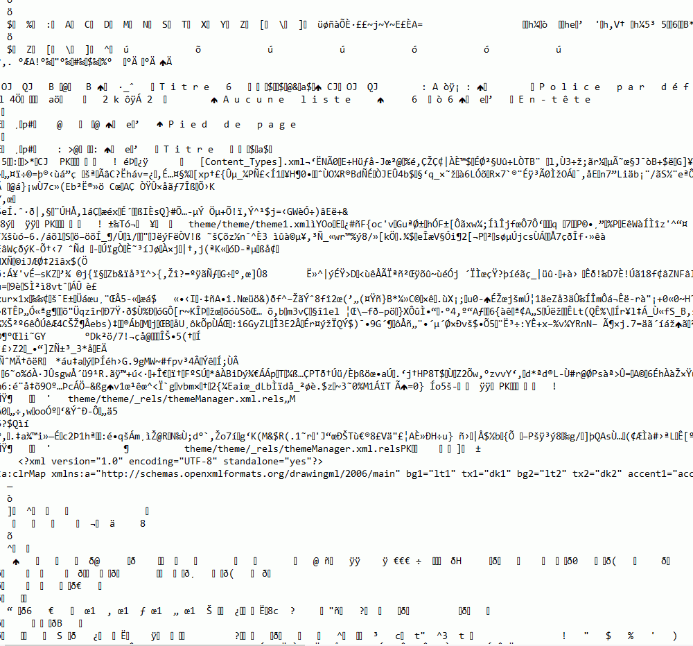

Par ailleurs comment sont importés les pdf?
Effectivement =') C'est bien cela que je ne comprends pas... Je m'étais demandé si cela avait quelque chose à voir avec les "Range" et "Long" ou si c'étais une erreur de syntaxe, mais je ne trouve rien...
Les documents pdf sont dans un dossier, sur lequel je lance un batch qui copie tout le contenu et le colle dans un fichier.txt
Et c'est justement la raison de tout mon tableau de nettoyage : Il y a énormément de lignes et de mises en forme particulière sur ces PDF (ce sont pour la majorité des certificats de validité ou des devis). Ce qui me donne en résultat ce genre de données :
brouillonvbaextraction
J'aurais bien aimé faire autrement, mais c'est la seule possibilité que j'aie au vu de la quantité de fichiers.
J'ai donc fait toutes mes formules sur Excel => Aucun soucis MAIS extrêmement lent. (Rien que l'ouverture prend plusieurs minutes, de même pour changer un filtre)
J'ai ainsi décidé de nettoyer un maximum les données avant de les importer sur mon tableur de travail final.
