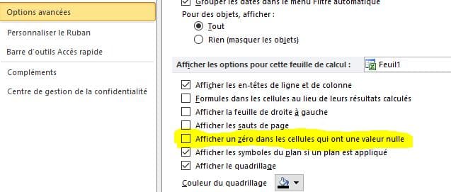

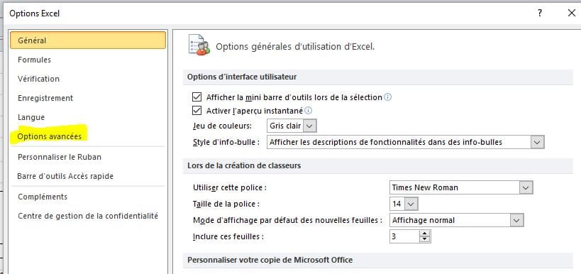

Dans les options Excel, il y a une fonction qui supprime les zéros
dans les cellules de valeur nulles.
Voir les schémas ci-joints
options excel optionssuite
