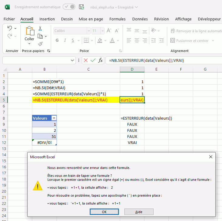

J'ai une question qui peut sembler trivial, mais qui est une vraie colle pour moi.
J'ai un tableau data qui contient des erreurs; je voudrais compter le nombre d'erreur de ce tableau.
Mon premier réflexe a été de vouloir utiliser un NB.SI pour compter le nombre de cellule en erreur.
Cela fonctionne a condition de décomposer le calcul avec une étape intermédiaire, par contre cela ne fonctionne pas si je tape la formule qui figure en B5.
A noter que bizarrement le SOMME.SI en B4 ne pose pas de soucis.
Pourquoi la formule en B5 ne fonctionne pas ?
21nbsi-aleph.xlsx (11.29 Ko)
On ne peut transformer une plage dans une fonction de la famille NB.SI
Voir SOMMEPROD
=SOMMEPROD(NON(ESTERREUR(data[Valeurs]))*1)
ou des fonctions 365
=NBVAL(FILTRE(data[Valeurs];NON(ESTERREUR(data[Valeurs]))))

Ma question était plus théorique, et consistait à savoir pourquoi la formule NB.SI ne fonctionnait pas, contrairement à la même fonctionne avec SOMME.SI.
