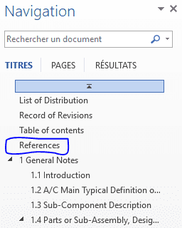

Je suis entrain d'essayer d'optimiser un programme qui boucle sur des dossiers words.
Pour gagner du temps et ne pas boucler sur le document entier j'aimerais aller directement à un titre de l'onglet navigation de word
Le nom peut changer mais il y aura toujours le mot Reference à l'intérieur.
Je vous mets la structure du programme que j'ai très simplifié pour juste comprendre comment ça se déroule.

End SubJe ne vous demande pas le programme entier juste le fait de sélectionner la partie souhaité dans l'onglet navigation pour travailler à l'intérieur.
Merci d'avance.
