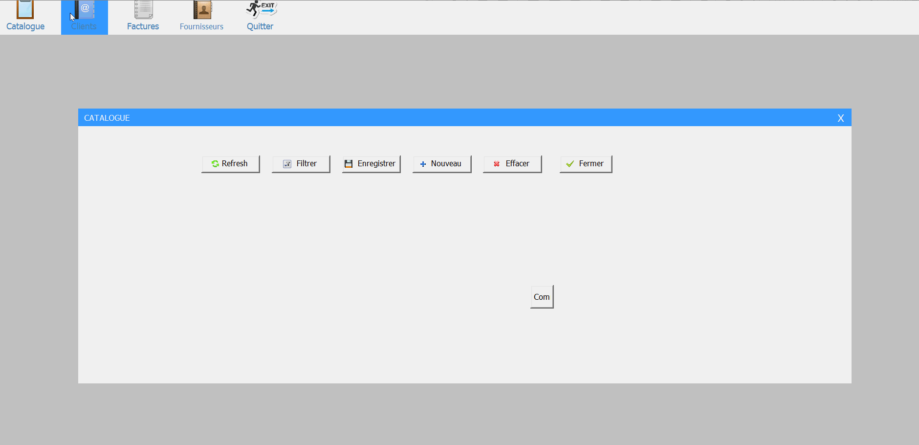

J'avais commencé à travailler sur un projet de ce genre. Ici certaines fenêtres sont encore "non meublées", mais le principe était de pouvoir naviguer librement d'une fenêtre à une autre. Est-ce que c'est un truc de ce genre qui est attendu?
demo interface
pierre
