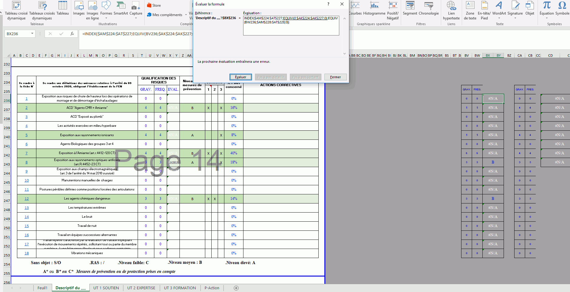

Dans l'onglet "descriptif du ..." y est présent une formule =INDEX($AM$224:$AT$227;EQUIV(BV236;$AK$224:$AK$227;0);EQUIV(BW236;$AM$228:$AT$228;0)), cette formule me renvoie à un #N/A.
Lorsque je fais évaluer la formule, il apparait un "0" au lieu de la référence cellule "BV236", pourquoi? et comment remédier à cela?

image evaluation formule
C'est normal, vos valeurs en colonnes BV et BW sont en dehors des plages dans vos formules EQUIV.
Merci pour votre réponse. Cependant, je ne pense pas que cela soit çà, 1 pour avoir essayé, et 2 la formule fonctionne aux lignes BV243 et Bw247. Pour ces deux colonnes, et je sais pourquoi les autres lignes sont en erreurs. Cela est dû aux valeurs qui sont > à 4.
les colonnes CA et CB renvoies BV et BW par =SI à la valeur de 4.
je viens de m'apercevoir d'une erreur dans mon explication , c'est les colonnes CA et CB, qui renvoi à la colonne X que je dois solutionner.
Dan17
Bonjour à tous les deux,
En CA237, une formule inscrit des valeurs (de 0 à 4) entourées de guillemets . Ces valeurs sont ensuite recopiées en T237, puis comparées aux valeurs strictement numériques de la plage AK224:AK227
C'est la vieille histoire de comparer des pommes et des poires
Merci, merci, merci.
j'ai retiré les guillemets, et tout est rentré comme je le veux.
Dan17.
Re-bonjour,
Ravi que ça fonctionne comme tu le souhaites ... Ceci dit, en CA236, tu ne crois pas que la formule pourrait être simplifiée ?
=MIN(4;BV236)
devrait donner le même résultat que tes SI() imbriqués, il me semble
