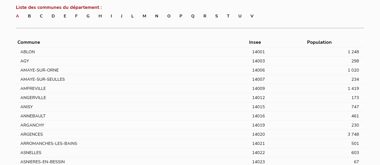

Voici ma problématique : j'ai besoin de réaliser une cartographie des maires de la Région Normandie. Je dispose du site de l'AMF qui est une super ressource mais inexploitable en l'état.
En effet il faudrait que pour chacune des communes je clique sur le nom de la commune et que je recopie sur excel le nom du maire... 528 communes, très chronophage ! De plus, il y a une page pour chacune des 1ères lettres des communes.

edit : ok je regarderai ici https://www.amf.asso.fr/annuaire-communes-intercommunalites?refer=departement&dep_n_id=14
