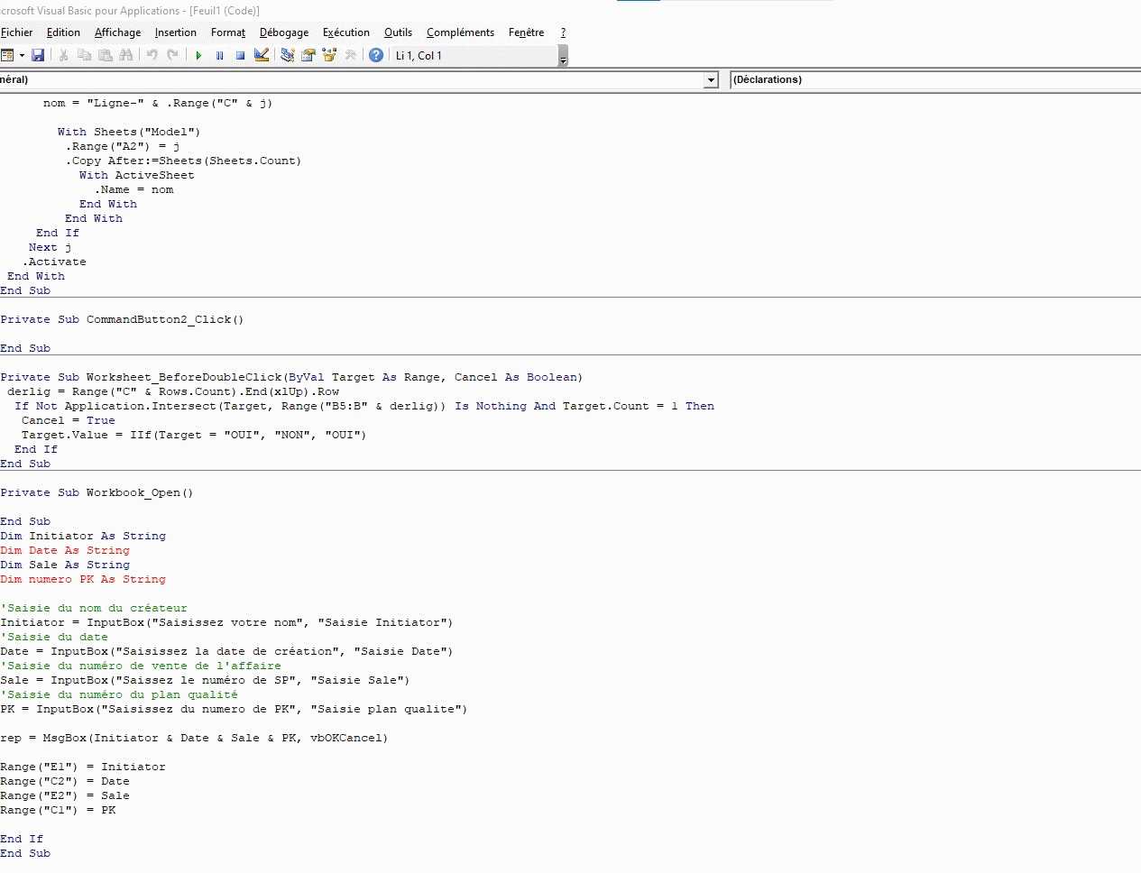

je l'ai collé ici
capture d ecran 2022 03 18 110937
Non ce n'est pas juste. j'ai dit dans THISWORKBOOK. Là vous êtes dans votre feuille
presse papier02
Merci messieurs, ca marche nickel. bonne journée à vous
