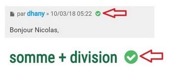

si ton problème est réglé, merci de passer le sujet en résolu : il te suffit de cliquer sur le bouton qui est près du bouton (dans le coin haut droit du post) ; un seul clic suffira : tu n'as pas besoin de cliquer 8 × dessus !
tu sauras que tu as réussi quand tu verras un petit rond vert avec une coche, comme ceci :
(toi seul peut le faire, car c'est toi qui a créé ce sujet)
