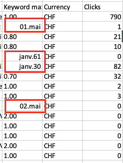

Pour mon premier message sur le forum, je rencontre un problème qui parait simple à gérer mais qui me donne du fil à retordre.
Lorsque je télécharge un report en provenance de Google Ads, certaines de mes données apparaissent directement sous forme de date (au format "Personnalisée") alors qu'elles devraient être des nombres standards.
Lorsque je passe le format de "Personnalisée" à "Standard", ou "Nombre", etc... cela me donne des nombres qui ne correspondent pas.
Je précise que je suis sur Mac, et qu'un de mes collègue qui est sur Windows n'a pas ce problème.
Avez-vous une solution svp?

A la place des dates, je dois trouver des valeurs comme "1,14" ou "2,18",...
Par exemple pour 01.mai, ce devrait être 1.05.
Pour janv.61, ce serait 1.61.
Merci pour votre aide et votre temps.
c'est au niveau de l'export en csv qu'il y a un pb.
Voici le contenu texte de ton csv :
Day    Impressions    Clicks    Cost
18.06.20    11    3    0.03
18.06.20    9    5    01.nov
18.06.20    0    0    0.00
18.06.20    1    0    0.00
18.06.20    2    0    0.00
18.06.20    0    0    0.00
18.06.20    1    0    0.00
18.06.20    1    0    0.00
18.06.20    31    5    avr.82
Ouvre-le dans le bloc-note et constate.
Ou alors tu nous as transmis le csv après l'avoir enregistré ainsi à partir d'excel (?)
