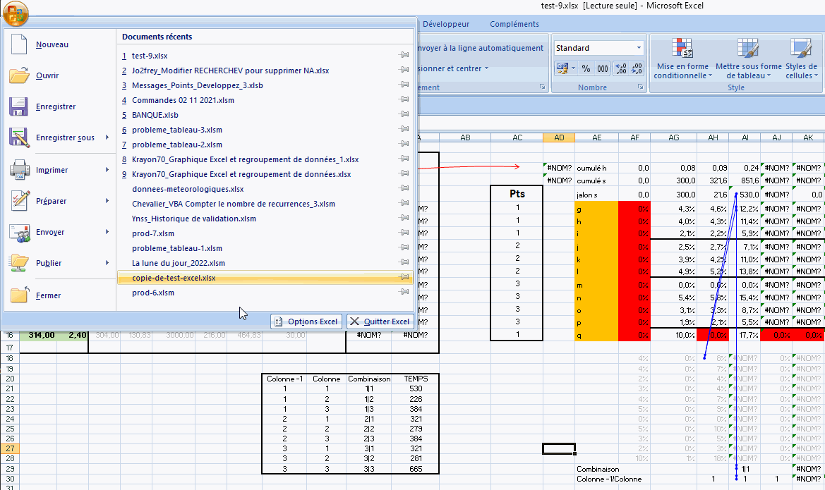

Tout d'abord une explication du fonctionnement :
- La valeur la plus élevée dans la colonne AG passe à 0 dans la colonne AH et ainsi de suite pour les autres colonnes.
- Chaque ligne est reliée à un point (1,2 ou 3) , selon le point qui est mis à 0 et le point de la colonne suivante qui a la plus grande valeur, cela donne un temps (voir le tableau) qui est inscrit en ligne 5 (uniquement dans les colonnes où il n'y a pas de valeur à 0).
Dans le tableau j'ai concaténer les colonnes à 0 (colonne -1) et celles à la plus grande valeur (colonne) afin d'obtenir les différentes combinaisons donnant les temps.
Enfin, j'ai utiliser RECHERCHEV afin d'inscrire le temps correspondant à la combinaison sur la ligne 5 (uniquement dans les colonnes où il n'y a pas de valeur à 0).
Des #N/A sont apparus sur la ligne 5, j'ai donc ajouter des SIERREUR dans la formule de RECHERCHEV et activer le calcul itératif, ce qui a résolu le problème.
Cependant des #N/A sont apparus sur les ligne 29 et 30 où j'utilise des INDEX et EQUIV.
Je ne trouve pas de solution, dois-je remplacer RECHERCHEV par une macro ?
Merci.
Ma version d'excel(2007) ne me permet pas de voir tous les résultats du fait que certaines formules ne sont pas acceptées.
Par contre, n'oubliez pas les "$", exemple en AI30: =INDEX($AC$6:$AC$16;EQUIV(MAX(AI$6:AI$16);AI$6:AI$16;0)).
Maintenant vos formules génèrent des références circulaires, il vous faut activer le calcul itératif et le forcer à 1, commencez par cela:
jo2frey
Cdlt
Merci Arturo,
J'ai effectué ces 2 opérations.
Dois-je également mettre les "$" sur les cellules contenant la formule "=INDEX(AC6:AC16;EQUIV(0;AH6:AH16;0))" ?
