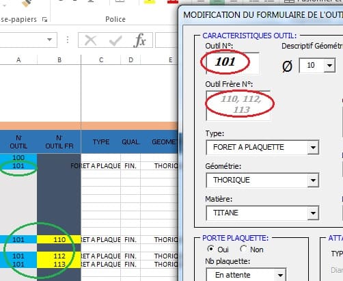

Pour essayer d'être plus clair...
Quand je clique sur "modifier outil", que je choisit par exemple l'outil 101, celui ci à plusieurs frères dont les caractéristiques sont les mêmes....
Ce que je souhaite, lorsque je modifie le type de l'outil dans la userform (Ici, fôret à plaquette) et que je clique sur modifier.
Il faut que ca modifie la colonne C de la ligne de l'outil 101 mais aussi des lignes 110 112 113 qui sont en fait des freres des outils 101.

Pour faire encore plus simple...
Quand je modifie mon formulaire de l'outil 101(colonne A du fichier), que cela remplace dans la colonne C du fichier la valeur présente dans la listbox typmodif sur toute les lignes ou 101 est présent...

non pas tellement,
ojectif:
je clique sur modifier un outil
exemple le 101
dans userform que apparait, je change le type (forêt, plaquettes, fraises, taraud...)
qd je clique en bas a droite sur modifier
le type que j'ai choisi dans ma listbox, doit se modifier automatiquement dans la colonne C pour tout les outils 101 (colonne A)
