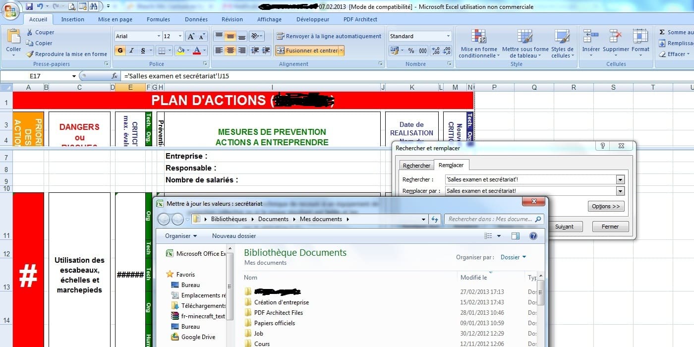

Après la création d'une copie de feuille. J’effectue donc l'opération "Rechercher/remplacer par" pour changer toutes les références de ma copie.
1er problème??
Lorsque le nom de la feuille/onglet et donc références que je veux faire remplacer est trop grand et/ou composé, cette fenêtre s'affiche :
1
Et je me suis aperçu, qu'en raccourcissant le nom ça passait... et donc une fois ma feuille liée enfin à la bonne feuille par les références, je renommai le nom de l'onglet de référence, ce qui change automatiquement le nom des références de l'autre feuille liée à cette dernière --" Donc, très bien...

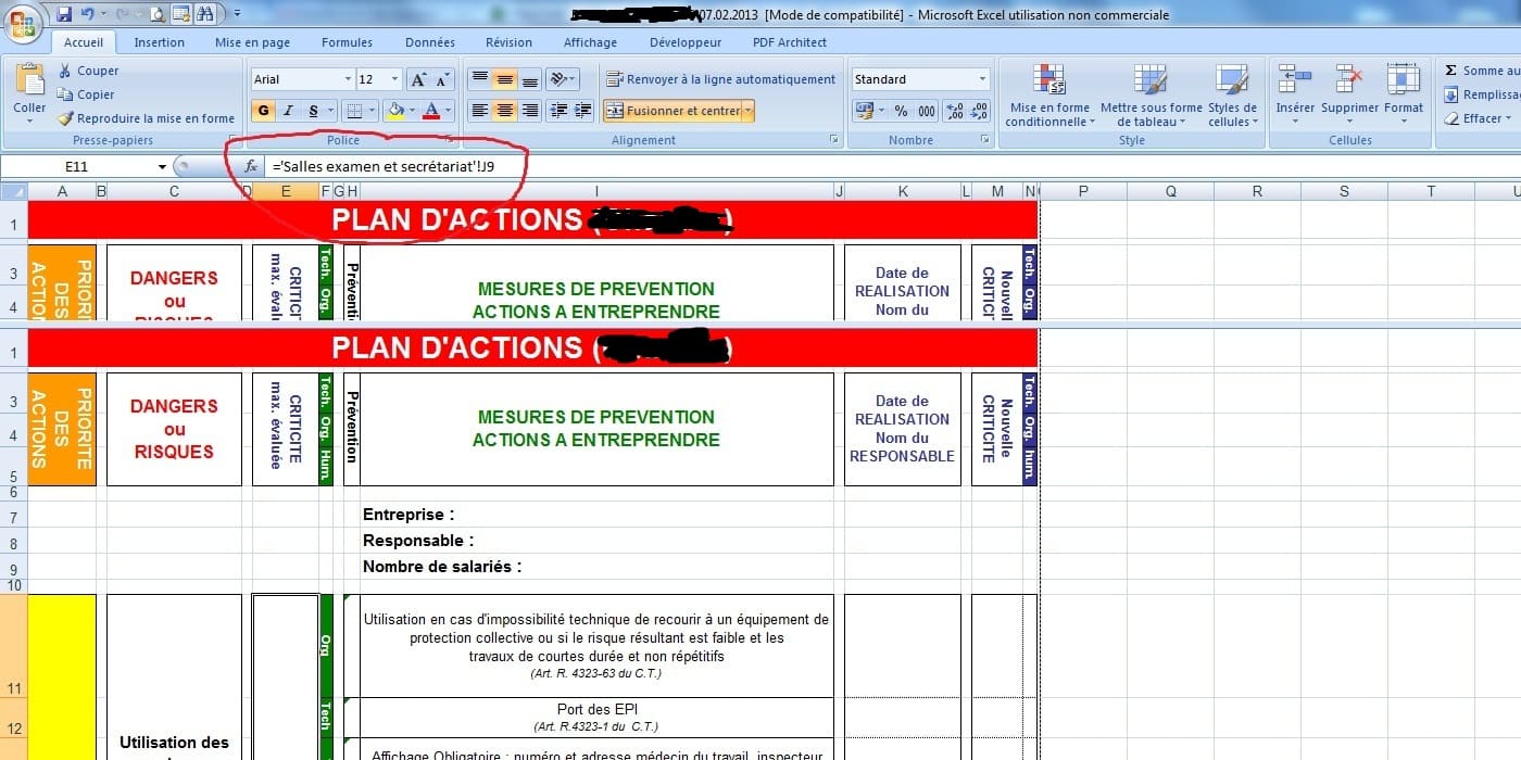

MAIS, 2ème problème??
Ces noms de références changés automatiquement, se retrouvent entourés d'apostrophes.
2
Pourquoi? Et à quoi servent elles?

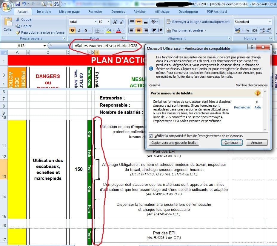

Ensuite, après avoir fais tous mes changements et occultés tous les petits détails ci-dessus je souhaite "enregistrer-sous", et cette fenêtre s'affiche:
3
avec, 6 références, je ne sais pas pourquoi qui elles n'ont pas d'apostrophes...

Les apostrophes sont là lorsque le nom comportent des espaces
Ton premier Rechercher/Remplacer, tu n'as pas mis d'apostrophes, c'est pour ça qu'il te demande de définir le mot
Recommences su tu peux : Je ne connais pas d'autres moyen
Soit tu utilises des noms sans espaces (en les remplaçant par _ )
Soit tu utilises des apostrophes
Merci beaucoup Banzai64! cette fois ci est la bonne! Apostrophes= espaces ! Parfait!
