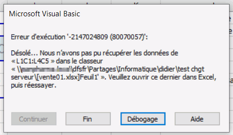

Grâce à ce forum j'ai pu trouver le code nécessaire pour changer la source des données TCD mais, comme il faut passer par une variable (pour pouvoir changer le lien) le TCD ne retrouve plus ses données.

Dim Pvt As PivotTable, newchemin as String, NomTCD as String
NomTCD = Pvt.Name
newchemin ="\\monserveur.local\dfsfr\Services\Info\test chgt serveur\[vente01.xlsx]Feuil1!R1C1:R4C5"
ActiveSheet.PivotTables(NomTCD).ChangePivotCache _
ActiveWorkbook.PivotCaches.Create(SourceType:=xlDatabase, SourceData:= _
newchemin, Version:=6)Avec ce message d'erreur

Avant de faire appel à vos lumières, j'ai :
- rajouté d'un cote (') devant le chemin
- testé les différentes de version à la fin du code "ActiveSheet.PivotTables(NomTCD).ChangePivotCache... ,Version:= " en prenant toutes les valeurs proposées par Microsoft
Mais le problème subsiste.
merci en tout cas de toute aide.
