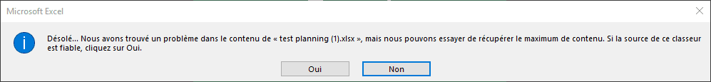

Ton fichier comporte des erreurs !...
snip 20190429140008
