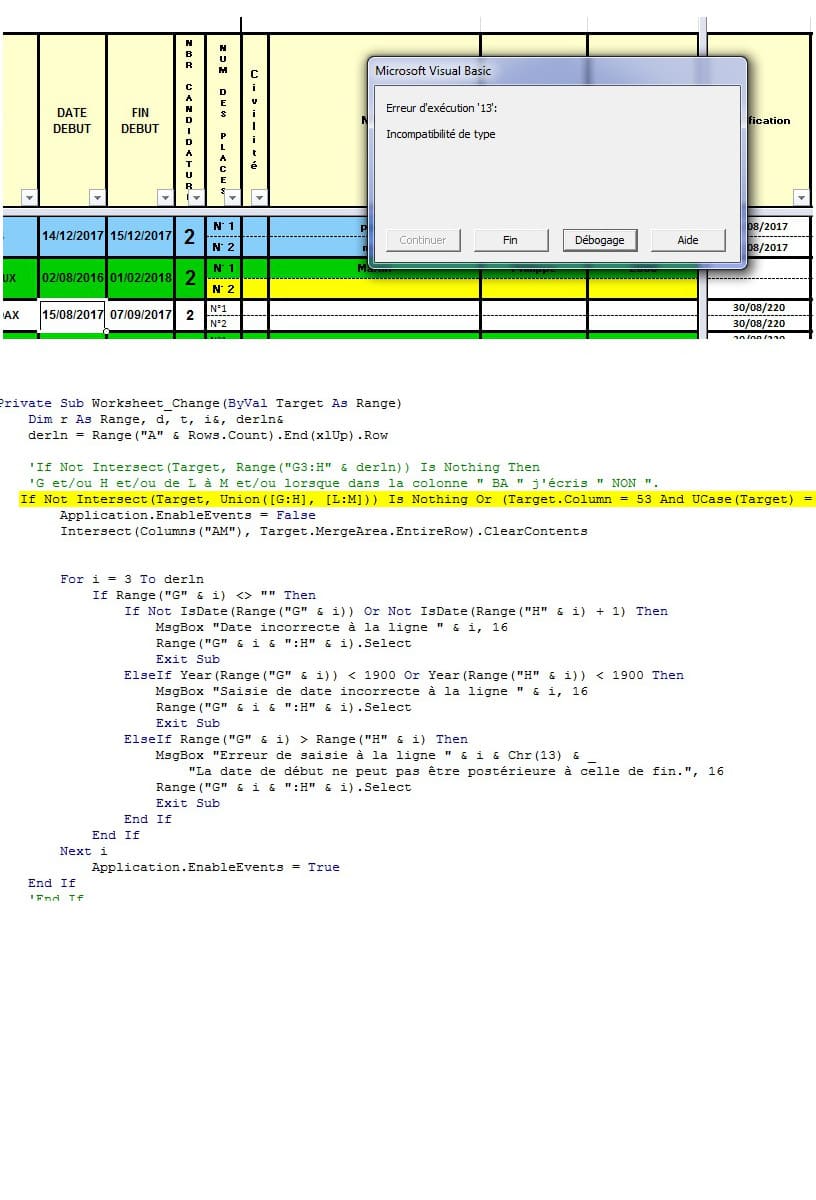

1er problème : Lorsque je copie sur plusieurs lignes en L, M ou AM la macro bug
2e problème : le module « FusionsEtClassement » qui est lancé avec le bouton « Classement des dates débuts » fait buguer. Son rôle est de simplement classer les formations par ordre croissant de dates de début si éventuellement j’ai fait un changement.
3e problème : Après avoir réinitialisé la macro suite au bug ce qui marchait avant le bug ne fonctionne plus
msg erreur eriic
Je te joins le nouveau fichier avec tes lignes de macros intégrées pour que tu puisses voir par toi-même.
C'est normal.
Une macro prévue pour traiter une cellule n'est pas prévue pour en traiter plusieurs.
Si tu ne le signales pas on ne va pas faire le plus compliqué (ce qui serait sans fin de prévoir tout ce que tu n'as pas dit...)

Merci pour ta réponse. J'ai intégré tes nouvelles lignes de codes (correctement j'espère). Mais le problème est toujours là. Je te mets une copie des lignes au cas où. J'essayerai de nouveau plus tard.....on sait jamais. Enfin merci de tes réponses.
Dim r As Range, d, t, i&, derln&
Dim razAM As Boolean, c As Range
derln = Range("A" & Rows.Count).End(xlUp).Row
'If Not Intersect(Target, Range("G3:H" & derln)) Is Nothing Then
'G et/ou H et/ou de L à M et/ou lorsque dans la colonne " BA " j'écris " NON ".
For Each c In Target
razAM = Not Intersect(c, Union([G:H], [L:M])) Is Nothing
razAM = razAM Or (c.Column = 53 And UCase(c) = "NON")
If razAM Then
Intersect(Columns("AM"), c.MergeArea.EntireRow).ClearContents
Next c
If Not Intersect(Target, Union([G:H], [L:M])) Is Nothing Or (Target.Column = 53 And UCase(Target) = "NON") Then
Intersect(Columns("AM"), Target.MergeArea.EntireRow).ClearContents
For i = 3 To derln
If Range("G" & i) <> "" Then
If Not IsDate(Range("G" & i)) Or Not IsDate(Range("H" & i) + 1) Then
MsgBox "Date incorrecte à la ligne " & i, 16
Range("G" & i & ":H" & i).Select
Exit Sub
ElseIf Year(Range("G" & i)) < 1900 Or Year(Range("H" & i)) < 1900 Then
MsgBox "Saisie de date incorrecte à la ligne " & i, 16
Exit Sub
ElseIf Range("G" & i) > Range("H" & i) Then
MsgBox "Erreur de saisie à la ligne " & i & Chr(13) & _
"La date de début ne peut pas être postérieure à celle de fin.", 16
Exit Sub
If Target.Row < 3 Or Target.Column < 11 Or (Target.Column > 14 And Target.Column < 19) Or Target.Column > 19 Then Exit Sub
d = Date: t = Time
For Each r In Target.Rows
If Me.Cells(r.Row, 12) <> "" Or Me.Cells(r.Row, 13) <> "" Or Me.Cells(r.Row, 14) <> "" Or Me.Cells(r.Row, 19) <> "" Then
Me.Cells(r.Row, 33).Value = d
Me.Cells(r.Row, 34).Value = t
Me.Cells(r.Row, 33).Resize(, 2).ClearContents
Next r
Lequel ? il y en avait tellement de cités
Et n'oublie pas de désactiver les événements quand ce n'est pas nécessaire de superviser les modifs.
Comme je l'ai fait avec Application.EnableEvents = False juste avant d'effacer AM, et à rétablir tout de suite après.
Si ta macro modifie la feuille (tris, écritures), elle n'est pas sensée y apporter des bêtises ou alors c'est que tu t'es trompé dans le code. Donc tu désactives le temps de l'opération. Ca te fera toujours des anomalies en moins à chercher.
