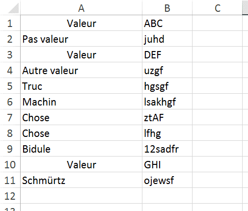

  • J'ai un classeur avec 2 feuilles que nous appelerons F1 et F2
  • Sur la feuille F1, j'ai une valeur en A1, et je veux mettre ma formule magique dans la cellule B1
  • Sur la feuille F2, J'ai une liste de valeurs (dont certaines sont identiques) en colonne C, et d'autres valeurs sous forme de texte en colonne D
Je voudrais que ma formule magique :
  • cherche la valeur A1 de la feuille F1, dans la colonne C de la feuille F2
  • renvoie dans la cellule A2 de la feuille F1 toutes les valeurs de la colonne D de la feuille F2 pour lesquelles C:C=A1, si possible séparées par une virgule...
Je joins un screenshot exemple de mes feuilles F1 et F2 pour que vous compreniez mieux ce que j'ai en entrée et le résultat que je souhaite obtenir. Et bien entendu, je voudrais une formule dynamique, pas un bout de code VBA à executer à chaque fois que je change la valeur à chercher... ^^ J'en demande beaucoup ^^
feuille f1 feuille f2
Merci d'avance pour votre aide !
Christophe
