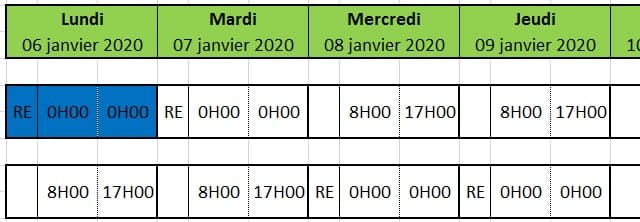

Je suis en train de crée un planning mais je me heurte à un problème de mise en forme. Si le salarié est en repos un jour donné ou en congé, je voudrais remplir d'une certaine couleur les cases des horaires en sélectionnant dans une liste déroulante le statut, comme sur l'image et mettre les cellules vides.
planning
Pour résumé, si j'ai sélectionné dans ma liste déroulante en A1 le statut "RE" (repos), je voudrais que mes cellules A1, A2 et A3 soient remplies de bleu et que les cellules A2 et A3 deviennent vides (et nulles).
Une idée de comment procéder ? Peut-être une mise en forme conditionnelle ? Merci d'avance !

J'ai rajouté des ElseIf pour avoir une couleur différente en fonction du statut. J'ai construis mon planning avec des cellules fusionnées (A1 et B1, A2 et B2, A3 et B3... par exemple) et je rencontre une erreur avec les cellules fusionnées lors de l'exécution de la macro. J'ai modifié
Target.Offset(0, 1).Resize(1, 2).ClearContents
en
Target.Offset(0, 1).Resize(2, 2).ClearContents
Ai-je bien fait ?
En rajoutant les ElseIf, je me suis aperçu aussi qu'en appuyant sur SUPPR pour enlever le statut que celui-ci s'enlevait mais pas la couleur.
11planning-essai.xlsm (17.12 Ko)
Dans le fichier joint, il y a un problème en B7 au lundi, la couleur ne part pas alors que j'ai supprimé le statut RE et dans la deuxième ligne au mercredi, les horaires 8H et 16H ont supprimé le statut RE en H10 et la couleur en H10 et I10. Une idée ?
Ai-je bien fait ?

J'ai enlevé les celulles fusionnées, "SUPPR" enlève bien la couleur des 3 cases. Par contre, si j'écris un horaire et que le jour suivant à un statut (ex "RE"), les deux cases à droites de l'horaire perdent leur couleur et ce qui est écrit dedans.
Peut-être qu'une macro supprimant la couleur et son contenu uniquement sur j'utilise "SUPPR" sur une cellules avec la liste déroulante des statuts ?
