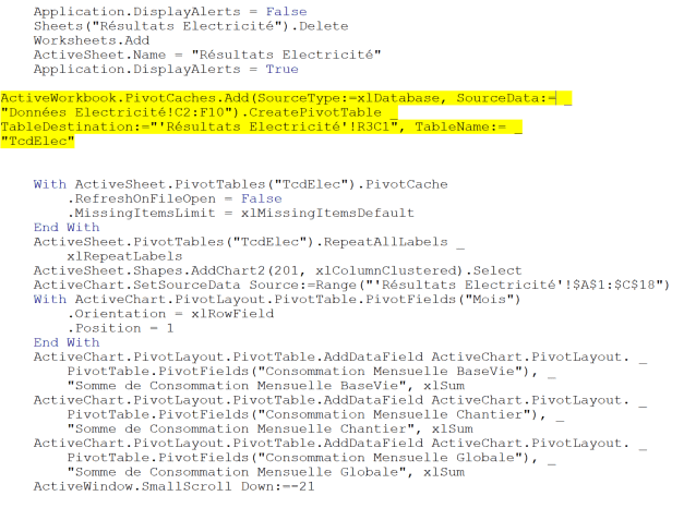

De plus j'ai essayé de faire un tcd en utilisant la macro (car les programmes exemples que je trouve sur internet sont tous différents et je n'arrive pas à les appliquer). J'ai une erreur au niveau de ce qui est surligné en jaune dans la capture d'écran: avez-vous une idée de ce qui bloque?

De façon générale on ne construit pas un TCD par VBA
Tu dis débuter sur Excel.
Avant de coder, donc d'automatiser, il faudrait déjà apprendre à l'utiliser et acquérir les bonnes pratiques car on n'automatise bien que ce qu'on connait bien
Ton onglet Données Electricité a une disposition des données peu compatible avec une exploitation par TCD/GCD
Il faut raisonner en table et utiliser des tableaux structurés
La saisie doit concerner les données brutes :
  • une colonne date, une colonne type (Vie ou Chantier) une colonne Relevé
  • une ligne par date et type
Tous les calculs se feront par TCD pas dans le tableau de saisie

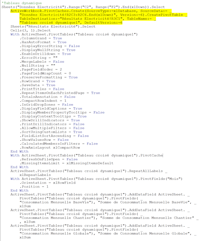

J'ai fait les modifs que tu m'a indiqué et mon code fonctionne un peu mieux mais toujours une nouvelle erreur que j'arrive pas à corriger... : erreur d'exécution 1004
"le nom du champ du tableau croisé dynamique n'est pas valide. Pour créer un rapport de tableau croisé dynamique, vous devez utiliser les données sous forme de liste avec des étiquettes de colonnes. Si vous changez le nom d'un tableau croisé dynamique, vous devez taper un nouveau nom pour le champ"
Je met la capture d'écran en pièce jointe avec mon nouveau fichier.

RE
Comme déjà dit on ne construit quasi jamais les TCD par VBA
On fait un modèle avec les TCD/GCD et on change le source
J'ai modifié ton tableau de relevé car les dates étant en texte en non en date et créé un TCD et un GCD pour montrer un exemple
L'avantage des TCD/GCD c'est qu'il s'adaptent à la table du tableau structuré source
ON ne rée pas un TCD sur un plage de cellule depuis que les tableaux structuré existent, soit 13 ans

Sinon j'ai réussi à faire quelque chose qui fonctionne bien.
ActiveWorkbook.PivotCaches.Create(SourceType:=xlDatabase, SourceData:= _
"'Données Electricité'!R2C3:R103C6", Version:=6).CreatePivotTable TableDestination:= _
"'Résultats Electricité'!R3C2", TableName:="aze", DefaultVersion:=6
Sheets("Résultats Electricité").Select
Cells(3, 2).Select
With ActiveSheet.PivotTables("aze")
Blabla
With ActiveSheet.PivotTables("aze").PivotCache
.RefreshOnFileOpen = False
.MissingItemsLimit = xlMissingItemsDefault
ActiveSheet.PivotTables("aze").RepeatAllLabels _
xlRepeatLabels
ActiveSheet.Shapes.AddChart2(201, xlColumnClustered).Select
ActiveChart.SetSourceData Source:=Range("'Résultats Electricité'!$B$3:$D$20")
With ActiveChart.PivotLayout.PivotTable.PivotFields("Mois")
.Orientation = xlRowField
.Position = 1
ActiveChart.PivotLayout.PivotTable.AddDataField ActiveChart.PivotLayout. _
PivotTable.PivotFields("Relevé BaseVie"), "Somme de Relevé BaseVie", xlSum
PivotTable.PivotFields("Relevé Chantier"), "Somme de Relevé Chantier", xlSum
PivotTable.PivotFields("Relevé Global"), "Somme de Relevé Global", xlSum
