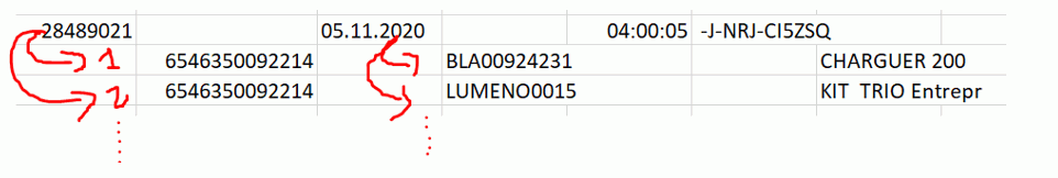

Concernant la macro, c’est exactement ce que j’essayai de faire à la différence que je souhaitai retrouver l’ensemble des produits (ligne 1 , 2 , 3….).
J’ai fait un petit schéma pour expliquer ma demande (un dessin et toujours meilleurs qu’un long roman 😊 )
Extraction : Reprendre les donner la ligne 1 et le copier sur les lignes inférieurs (produit). Les lignes inférieurs (produit) est la contenance du colis (N°), on peut avoir 1 à 1000 produits ou plus je ne connais pas la limite.
Mise en forme : Résulta final
Désolé si je n’avais pas été suffisamment précis sur la typologie du problème et ma demande.
