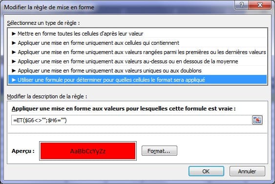

Avec une Mise en Forme Conditionnelle peut-être
sans titre 3
pour la condition Date en G6 et Vide En H6
faire de même pour la condition Date en G6 et H6
et j'ai changer ta macro pour éventuellement enlever la MFC de la Ligne et la Date en ColG
If Target.Column = 1 Then
Range("G" & Target.Row) = IIf(Target = "", "", Date)
11gestion-magasin.zip (18.63 Ko)
Bonne Journée
